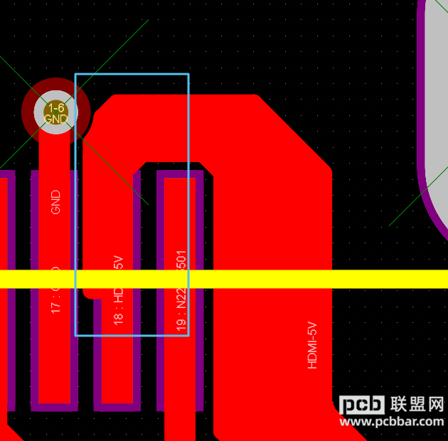

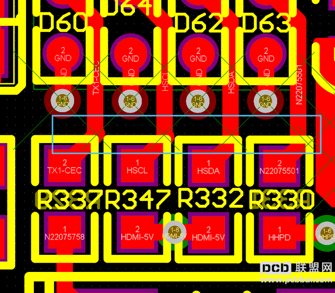

分模块布局,了解各模块的布局布线要点,扇孔时电源和地孔一起扇出,预留走线通道。

1、芯片焊盘处建议走线和焊盘一样粗,拉出来后在进行铺铜处理。
2、出线需要从焊盘中心出线,走线的多余的毛刺建议删除,会影响美观性。
