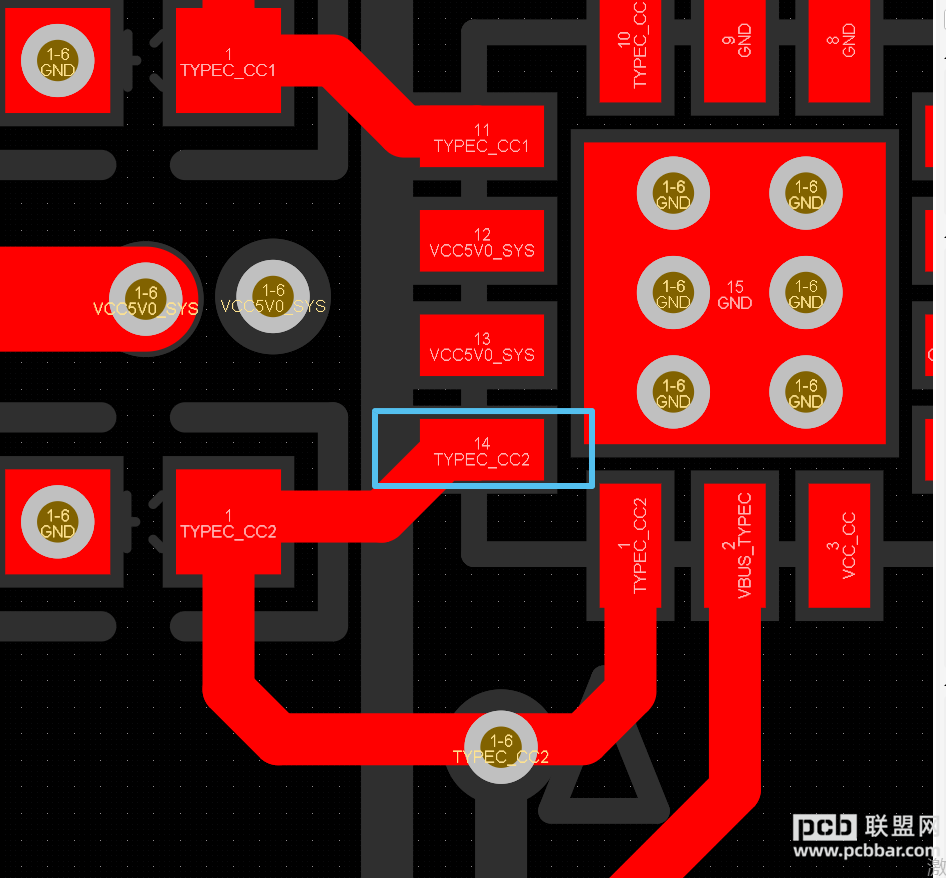

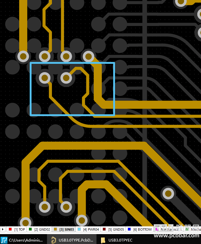

   这次先学习了课程,然后脱稿设计,最后根据ppt检查,这样记忆深刻点,学习了USB外围电路pcb设计布局布线要点,再次学习了差分等长要点。

1、芯片焊盘处出线不规范,建议从焊盘中心出线,避免产生虚焊。
2、差分出线不耦合,建议差分耦合出线。
