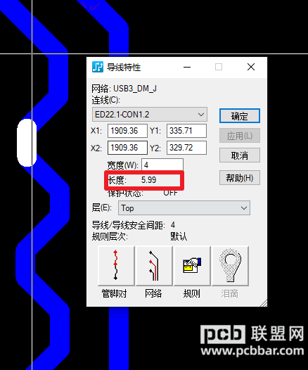

本次作业,针对差分线对内等长问题,修改后提交,还望老师给看一下是否有问题。

1、等长时需要注意绕等长的波峰需要大于等于3W,即线宽为4mil,长度需要满足12mil。
别的没什么问题,继续加油哦!
