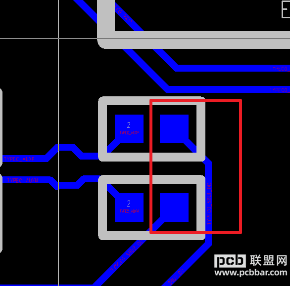

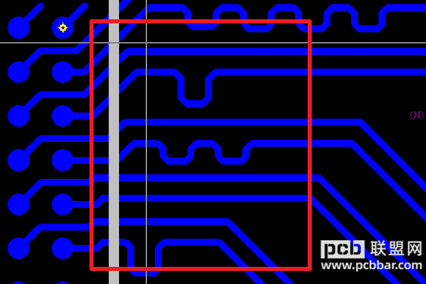

通过本次学习,了解USB3.0接口和TYPE-C接口,进一步学习理解差分走线,和差分线对内等长。
USB3_0_TYPE_C.pcb

发表于 2020-8-21 09:33:59 | 显示全部楼层
1、出线不规范,请从焊盘中心出线,避免因出线不规范引起虚焊。
2、差分对内等长不规范,差分对内等长需要手动绕小波形,建议多去看下视频中差分对内等长。
