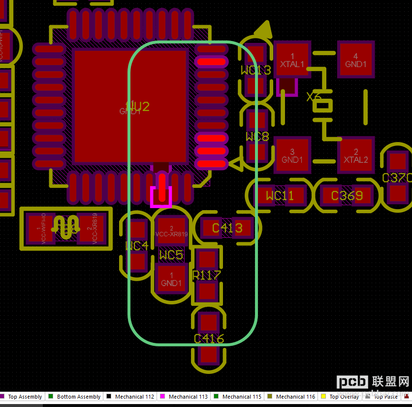

全志机顶盒-TVBOX布局,依据电器原理图功能框架分析,总体布局思路首先把产品功能按照每个模块独立分类并且参考MUC飞线走线方向顺畅摆放,固定元器件根据结构依次摆放;功能分类好的模块,根据功能先大后小,输入输出主干道依次摆放;容易受到干扰电路,一字型/L字型摆放,缩短电流路径,防止其他干扰源干扰;有防静电电路,ESD器件靠近输入端口,端口与器件之间保持2mm间距,以便后期焊接维护;其他功能电路根据原理图得知,除去固定器件电路,依次围绕PCB周边按顺序摆放;

1、这里器件摆放离芯片太近,可能会影响后期扇孔铺铜,建议器件摆放离芯片远一点。

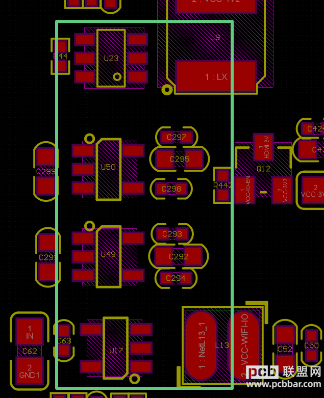

2、这里大器件建议中心对齐摆放。
还有些器件没有布局完成,继续加油!
