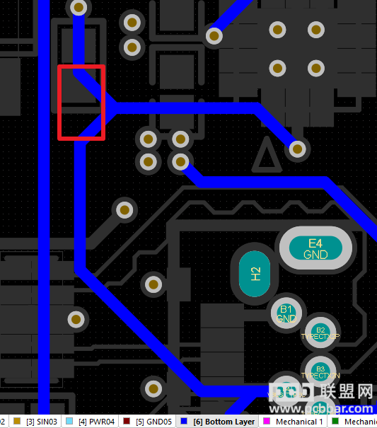

发表于 2020-8-19 22:33:27 | 显示全部楼层 |阅读模式
1.布局是串接阻容、ESD器件要靠近USB接口。
2.差分尽量走在同一层,也要控制好阻抗,差分需要做等长处理, 同组差分要控制在5mil范围内

发表于 2020-8-20 09:42:52 | 显示全部楼层
1、出现锐角走线,这里建议铺一块小三角形铜皮处理。别的没什么问题,继续加油哦!
