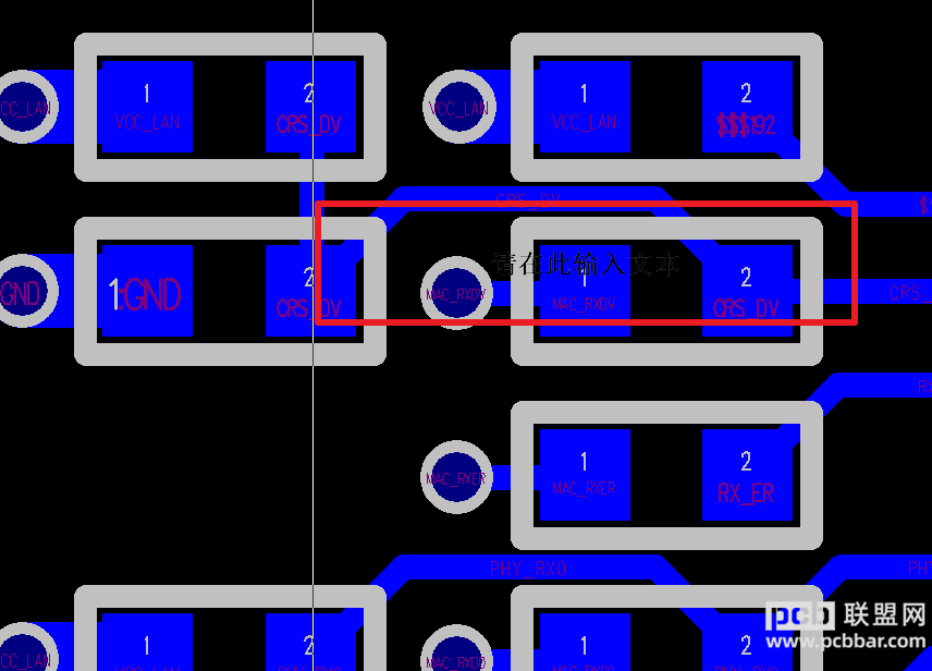

千兆部分我的素材里面没有原理图,后面拿到图画完之后再补交。
问题:
1:差分线对内做等长,是在靠近RJ45的位置做等长还是靠近MCU的位置做等长,还是说中间的位置等长也可以?
2:课程里面老师说在源端做等长,RJ45跟MCU哪个属于源端?
PHY-100M_.pcb
513.4 KB, 下载次数: 5, 下载积分: 联盟币 -5
发表于 2020-8-20 09:39:20 | 显示全部楼层
1、出线不规范,这样出线可能会引起虚焊从而造成开路,建议从焊盘中心出线。别的没什么问题。
