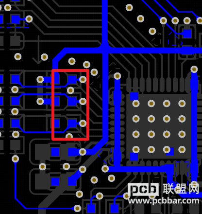

通过本节学习,了解了RJ45网口模块的种类、组成结构及布局布线的要点。
1.主要组成结构分为网口、网口变压器、PHY芯片及CPU四个部分,网口和网口变压器有集成和非集成两种;
2.常见的网口又分为百兆和千兆两种,百兆网口有一发一收两对差分,千兆网口则是两发两收四对差分;
3.网口的布局应注意的一些细节问题:
   A.网口和网口变压器之间、CPU和PHY芯片之间尽可能靠近,PHY芯片和网口变压器之间距离要小于5英尺;
   B.复位电路尽可能靠近PHY芯片且适当的远离TX、RX及时钟电路;
   C.时钟电路应尽可能靠近PHY芯片,并且远离板边缘、其他高频信号、I\O端口、走线和磁性元件;
   D.系统地和外壳地需隔离,可采用单点接地。
4.网口的布线应注意的一些细节问题:
   A.TX和RX差分对尽量走表层,差分对之间间距至少保持4W以上,对内等长控制在5mil;
   B.网口变压器区域内做挖空处理,集成在网口上的挖空网口;
   C.网口的固定脚和LED信号走线加粗到10mil以上,网口变压器除了差分信号线全部加粗到20mil以上;
   D.差分对走线优先选择最优布线层,尽量打孔不超过2个,若有过孔应在过孔周围增加回流地过孔;
   E.PHY芯片和CPU之间的接口线收发部分分开布,线与线之间间距满足3W,RX、TX分别等长,等长范围控制在100mil。
本节学习中初步接触了差分对走线及等长匹配,对于课内了解不到位的课后会多做理解,尽快吃透。

总结的很好,记得多回顾,板子没什么大问题,还有些细节处需要注意,尽量规范从焊盘中心出线,避免引起虚焊。 +08:00C133联盟网2287..png
