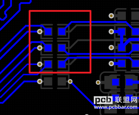

1.了解了网口由变压器,PHY芯片,主芯片等组成。
2.知道了百兆和千兆的不同之处:百兆只有两对差分,千兆有四对。
3.RX和TX需要做等长,线与线之间需要满足3W。

发表于 2020-8-19 10:02:35 | 显示全部楼层
出线不规范,请从焊盘中心出线,这样出线可能 会引起虚焊,从而造成开路。 +08:00C126联盟网7681..png
