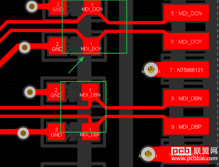

网口设计学习总结:
1、了解网口的组成(CPU/MPU主控芯片、PYH芯片、网口变压器),一般分为两类:一类是变压器与RJ45没有集成到一起;一类是变压器与RJ45网口集成到一起。另外从传输速率上可以分为百兆网口(有两对差分)和千兆网口(四对差分)。
2、网口设计布局:
布局过程可以分为网口到变压器、变压器到PYH芯片以及PHY芯片到主控,模块之间距离要尽量短,同时布局过程要考虑时钟信号与复位信号的布局要点,来降低emc
3、布线过程也可以为各个模块之间布线要求来完成,布线过程注意差分线的布线规则、网口模块的线宽与散热以及输入信号与输出信号的等长与线宽(3W)处理。

发表于 2020-8-18 09:52:42 | 显示全部楼层
1、这里差分建议像上面对称出线。 +08:00C117联盟网2169..png

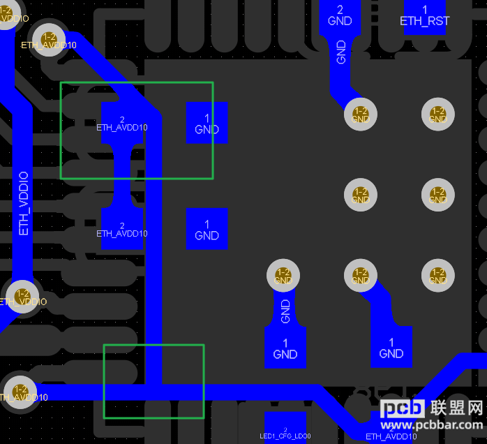

2、走线还需要调整下,不要出现直角走线,像这种直角走线可以在两边添加一个小三角形铜皮,另外上面走线建议调整下,不美观。
