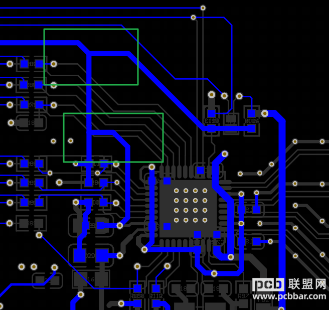

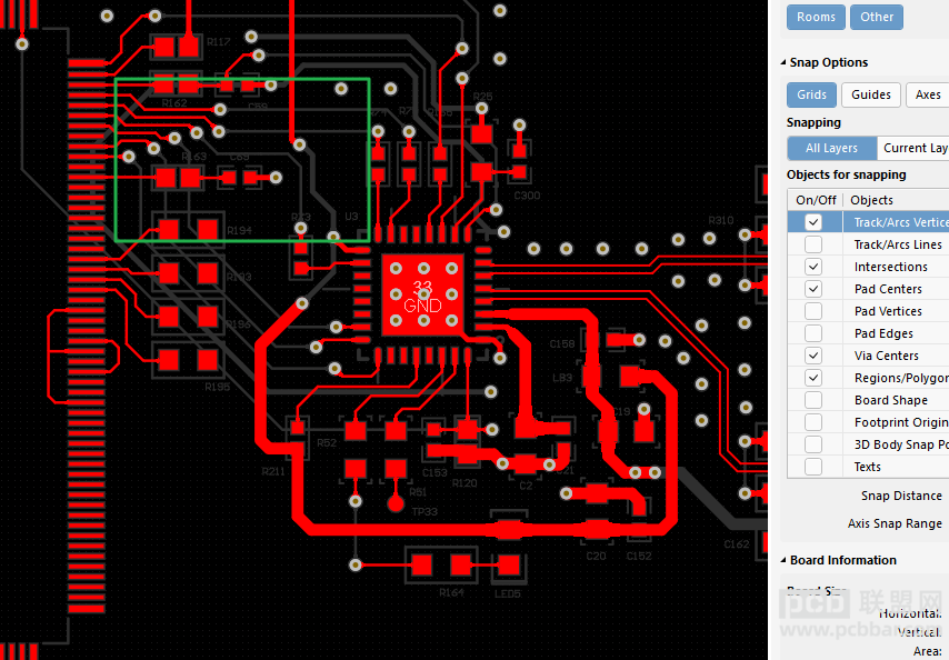

   第一次排网口PCB,感觉知识点还未掌握,还需多看,多学,多动手画相关PCB。

1、板中不要出现直角走线,特别是电源部分信号线,容易产生信号反射
2、扇孔建议两排对齐扇孔,这样出线既美观,也有利于出线
