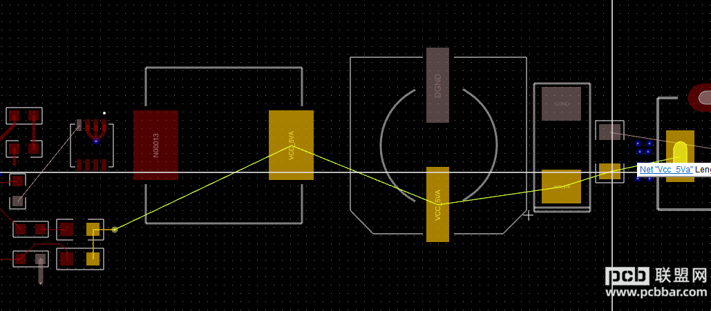

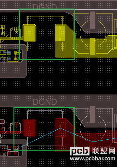

发表于 2020-8-17 18:17:45 | 显示全部楼层 |阅读模式
从零开始学习软件操作,并学习DCDC和LDO模块的原理图和布局布线。
学习了很多基础知识,比如pcb设计流程、学习流程、线宽线距、过孔、3W规则、emc、等长处理、电源二叉树、差分信号,设计布局要点分析等。
学习了软件操作的移动元器件、旋转、删除、绘制铜皮、铺铜、过孔、复制过孔的方法。模块复用的方法。
还是有些地方模糊中,后续边学习边消化,第一次作业,废了九牛二虎之力!
DCDC_LDO_PCB.rar
78.37 KB, 下载次数: 3, 下载积分: 联盟币 -5
发表于 2020-8-18 09:28:13 | 显示全部楼层
1、这里铜皮没有赋予网络,铜和器件焊盘没有连接。
2、相邻电感需垂直摆放,避免产生互感
3、反馈需要拉线连接到最后一个输出电容上。
