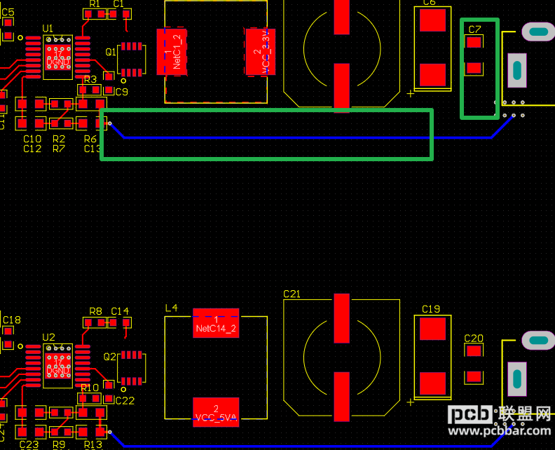

通过视频学习了:
1.布局按“一”字或“L”型布局,电容先大后小。
2.电容要靠近摆放,两个相邻的电感垂直放置 。
3.要简单到电源的输入端,输出端,反馈等。
4.布线时,要根据电流的大小来确定线宽的大小,打孔要打在滤波电容后面。

1、这里的反馈可以直接在顶层拉通,反馈需连在输出的最后一个电容上。

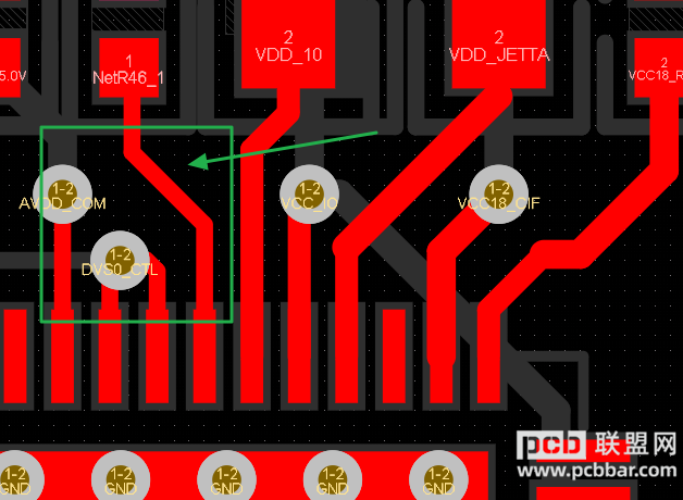

2、这里可以把上面的线修一下,然后对齐扇孔
