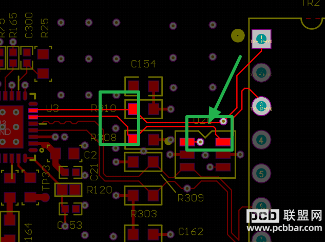

问题:对于差分对布线要求和等长线的布线的要求不是很了解,信号线上打过孔会不会对信号完整性有没有影响,放置过长的蛇形走线会不会增加线的阻抗。
心得: 布局布线思路不明确浪费过多时间,软件操作不熟练浪费过多时间,技巧不掌握浪费过多时间。设计出来的PCB不规范需改进。

1、差分出线不耦合,可以去更改下,建议多看下视频中的差分出线。
2、板中不要出现直角走线,容易产生信号反射
