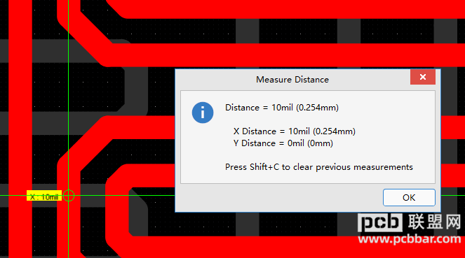

老师,请审核本次的ddr3 作业,感谢老师。

1、等长时线与线之间注意满足3W间距,线宽5mil,即需要满足15mil
