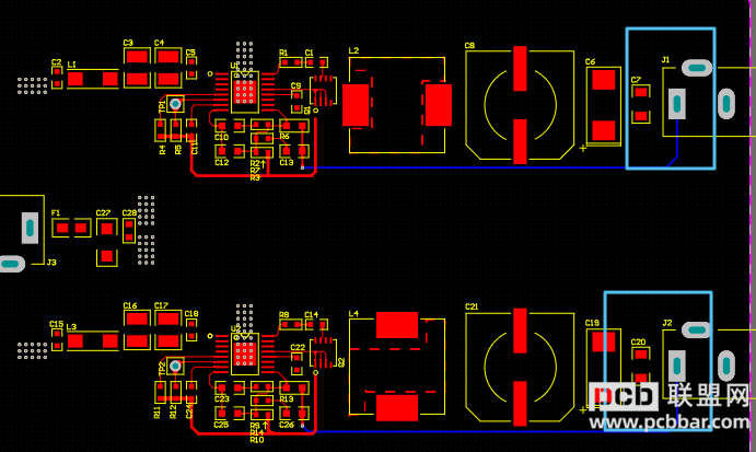

通过本节学习,初步掌握了电源模块设计的流程、思路、注意事项:
  1.拿到一张原理图,应首先查阅主控器件手册,分析电流流向,理清主次通道;
  2.布局前应把输入、输出、反馈、辅助器件按功能模块分好类;
  3.满足Datasheet要求后,根据器件主次作用布局;
  4.布局应注意主干道按“一”字或“L”型布局,电容要满足先大后小,相邻电感不能平行布局等原则;
  5.布线要注意大电流部分线宽,必要时在出入口采用铺铜连接;
  6.注意地的处理,尽量保持单点接地;
  7.输入、输出路径尽量少打孔换层,且打孔换层时要注意滤波器件位置;
  8.注意反馈信号线的接入位置以及内部信号线的走线原则(远离干扰源、走线短而粗等);
  9.注意高频率开关器件等易发热元件的散热处理。
课后会找时间认真分析、理解、消化该小节学习内容,尽快掌握电源模块的设计。

1、反馈信号线连接不对,反馈应该连在最后一个输出小电容处
2、请从焊盘中心出线
