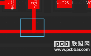

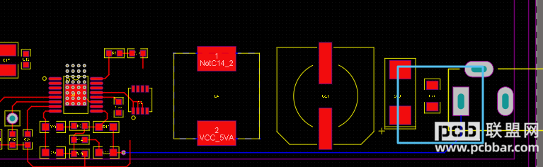

布局要点:1、分析原理图找到主要电路,首先对主干路进行布局(采用一字型或者L型布局)
                2、电容先大后小原则
                3、输出多路开关电源相邻电感垂直放置
                4、在满足工艺要求的前提下布局尽量紧凑,使电源路径短
布线要点:1、电源输入/输出铺铜处理,以保证载流需求
                2、打孔换层输入要在滤波器件前,输出要在滤波器件后
                3、尽量保持单点接地,IC下方铺地,避免噪声传播
                4、反馈路径应连接在滤波电容后

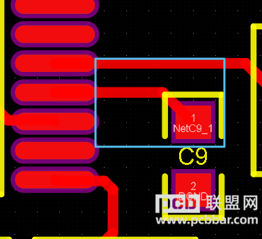

1、出线不规范,建议从焊盘中心出线,这样出线就会引起虚焊。
2、板中尽量不要出现直角走线,这样走线容易引起信号反射
3、反馈信号线连接错误,需要连接在最后一个输出的电容上。
