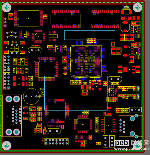

达芬奇开发板布局,请老师指正
谢谢...

1、这两块位置太空了,使得布局不太均匀,影响美观性,可以把布局调整均匀一点。

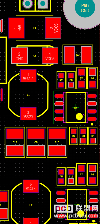

2、这部分电源摆放太密集了,后续可能不好进行扇孔铺铜处理
