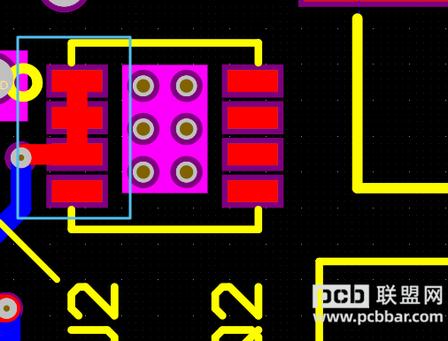

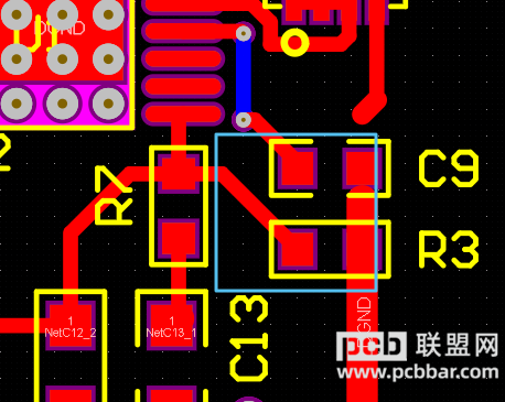

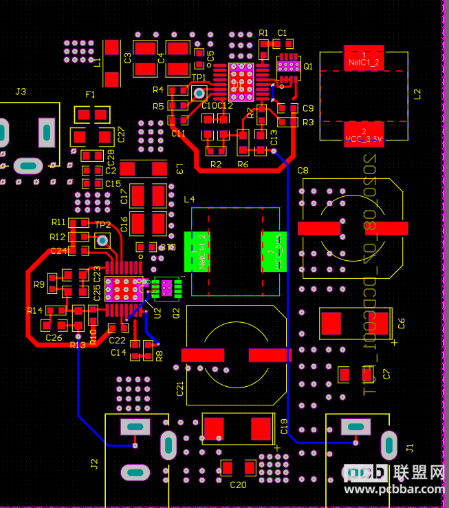

本次学习作业心得:
在绘制DCDC模块时个人感觉难度较高,耗时较长。基本的操作不是很上手,布线中有很多不合理的地方。

1、这是两路DCDC电源模块,两路是一样的,是可以用模块复用进行操作的,实际只用布局一路即可,这里两路都电源可以都用一字型布局。
2、芯片焊盘处不建议这样走线,会造成焊接困难,可以调整一下。
3、出线不规范,没有从焊盘中心出线,容易造成虚焊。
