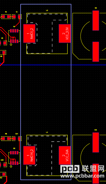

DCDC电源模块设计步骤
1、根据原理图下载芯片手册来查看如下内容:
·           芯片的电压范围
·           芯片的电流范围
·           芯片引脚的作用
2、原理图分析:
           分析原理图找出电源的输入路径、输出路径、反馈路径以及其他电源流向
3、布局:
·          有相关布局推荐按照芯片手册布局,先摆放主干道 并且尽量成一字型或L型布局
·          器件摆放要尽量紧凑,缩短电源路径
·          滤波电容采用就近原则和先大后小原则摆放
·          对于布局密集多路电源模块之间的电感需要垂直分布
4、布线:
·          1oz的铜厚下,线宽20mm过1A电流
·          0.5oz的铜厚下,线宽40mm过1A电流
·           0.5mm的过孔过1A
·          电源输入与输出部分尽量采用铺铜处理,尽量减少换层过孔,注意铺铜与焊盘的连接方式
·          过孔的位置要考虑滤波电容的位置(应位于输入前,输出后)
·          反馈连接线宽以在10mil以上,并且远离干扰源
·          注意芯片的电源芯片和电感的散热处理
LDO模块设计
1、布局:
·        布局采用一字型和L型就近摆放
·             电容采用先大后小原则
2、布线:
·            布线的线宽、过孔要满足的电流载流
·            输入过孔的位置-滤波电容前,输出过孔的位置-滤波电容后
·            大的GND必须打上散热过孔,背面须开阻焊窗
·           输入地与输出地汇接,保持完整的回流
DCDC与LDO模块设计.zip
12.58 MB, 下载次数: 2, 下载积分: 联盟币 -5

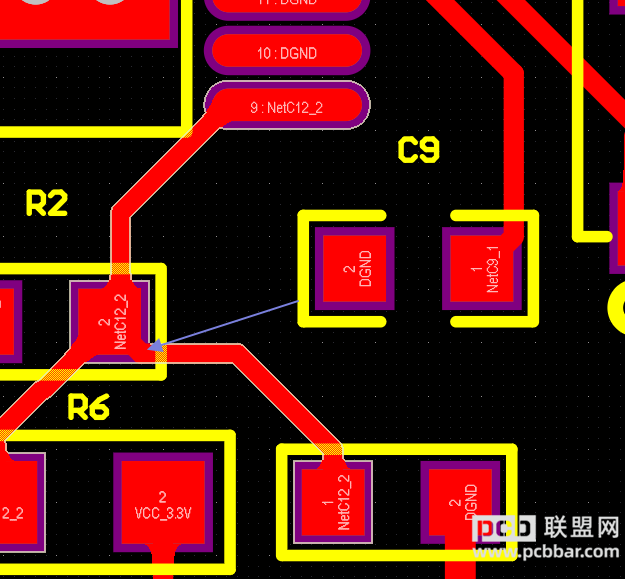

发表于 2020-8-9 10:20:54 | 显示全部楼层
1、电感建议垂直摆放,避免产生互感
2、出线不规范,建议从焊盘中心出线,这样出线容易引起虚焊从而造成开路。
