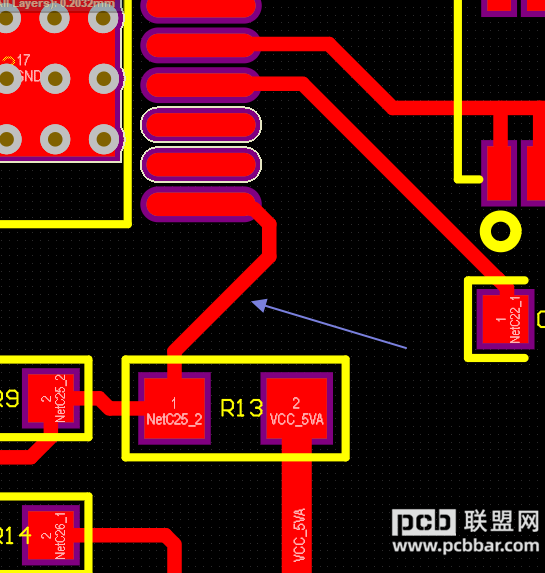

    1.前面接触过pcb设计,知道需要做模块处理,但是像电源模块部分时,就不知道主干道需要做“一字型”/“L型”布局处理,属于怎么方便怎么摆放那种情况;
    2.铺铜时,以前认为只有GND才能铺铜,现在认识到电源主干道也是可以做铺铜处理;
    3.以前做反馈电路时,走线哪儿好走就走哪儿,都没考虑其他影响,感觉就是把net连接完好就算完成了任务;通过这次课知道该电路是需要根据原理图处理走线位置的,以免接收到的反馈电路不准确。
    4.通过此次学习,学习到模块化布局,器件摆放顺序,铜厚走线宽度与电流大小的经验取值,电感器件下避免走线等。
    5.全版铺铜时,需在keepout层添加PCB外形尺寸,以免制作出的印制板边缘成金属边框。
第一次作业(周洪).rar
15.71 MB, 下载次数: 8, 下载积分: 联盟币 -5

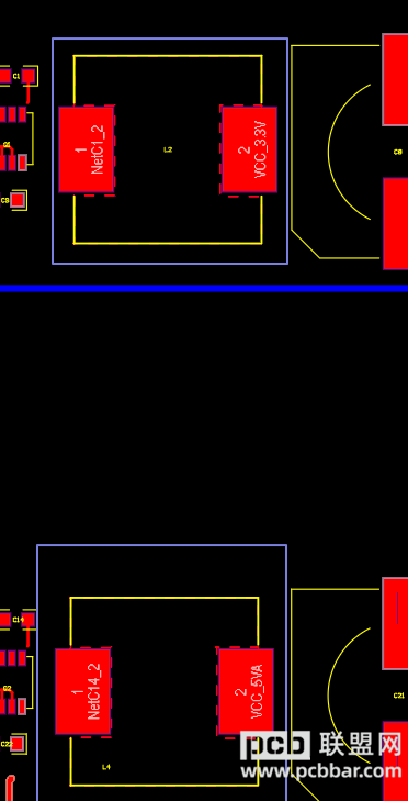

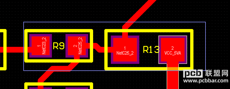

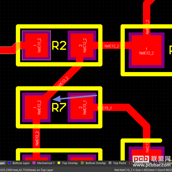

发表于 2020-8-9 10:15:08 | 显示全部楼层
1、相邻电感需垂直摆放,避免产生互感
2、走线不规范,建议从焊盘中心出线、
3、走线美观度还有待加强
4、建议器件中心对齐2摆放,这样连线可以拉直处理,整版会更加美观
