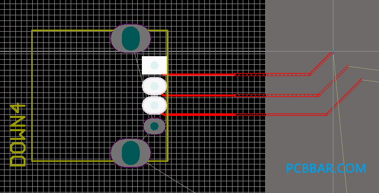

问:请问我用多轨走线,能否调整间距?
答:多轨道走线有两种方式 ,快捷键T+T+M走线不能调整间距,快捷键P+M可以通过“<” ">"来调整间距大小,或者按Table键直接设置间距大小;

发表于 2016-11-3 18:10:15 | 显示全部楼层
09版的可以这样用 "<"、">"来调整,不过高版本的好像不行啊!
