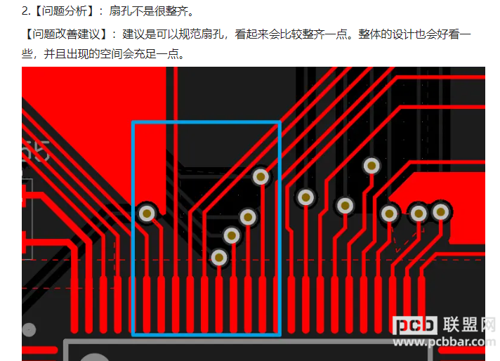

如题图1是我在凡亿的评审项目看到的,想知道这种情况下怎么样扇孔会更好?
图1
图1

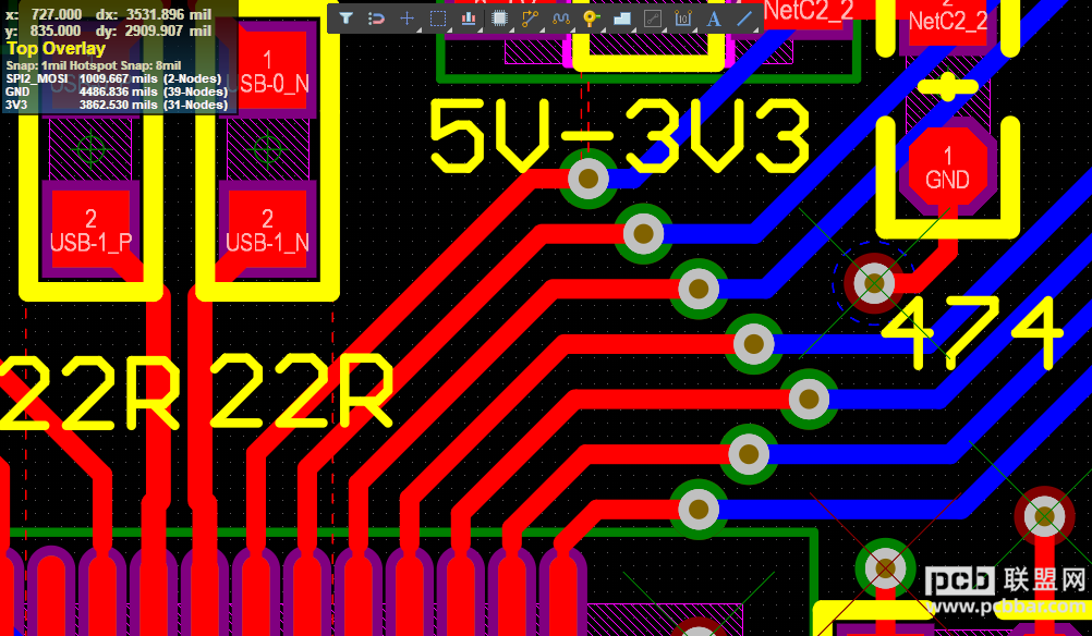

图2是我自己画的,感觉扇孔不当,把平面割裂了.我一直觉得自己的扇孔很有问题,总是没办法很顺畅地把线引出来,希望大佬们可以指导一下,谢谢
图2

扇孔一般采取上下两排对齐打孔的模式进行扇孔,既美观 又节约空间。
可以参考下AD扇孔注意事项的视频:https://www.fanyedu.com/course/365.html(出处:PCB联盟网)
