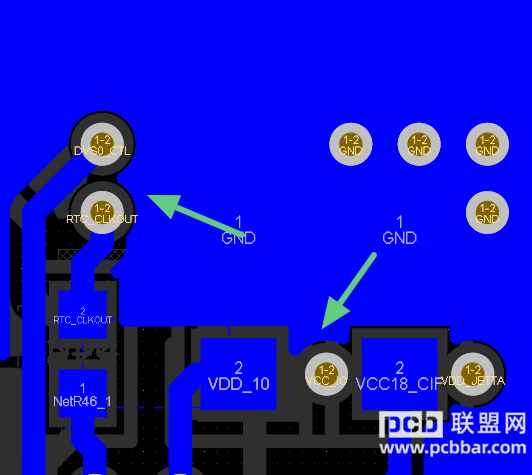

啊啊啊啊,麻烦老师审核下,请多多指出不足,不然我都不知道自己错在哪里。

1、可以在 顶层直接连通的反馈信号线建议直接连到最后一个滤波电容处 +08:00C150联盟网9750..png

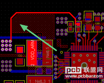

2、铺完铜后像这种铜皮建议自己修一下,不然会影响美观性

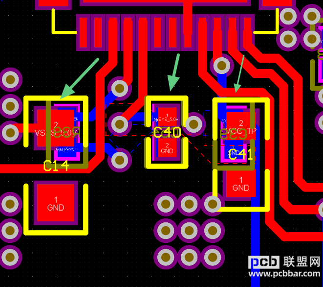

3、器件建议使用快捷键对齐摆放,细节处需要多注意
