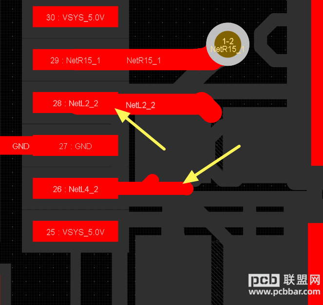

LDO比较简单,很快就完成, PMU布局费点脑子,芯片引脚很小,周边元件比较多,走线又要考虑载流问题,线径要短,总结如下几个注意点:
1.找出电源输入及输出回路,确认主干道,找规格书确认电流大小,算出打孔数量。
2.输入输出端要多打孔,芯片底部要多打孔,方便散热
3.输入输出,接地铺铜要足够宽。
4.电感背面尽量不摆元件,摆在其周边的元件,也需要留有一定空隙。

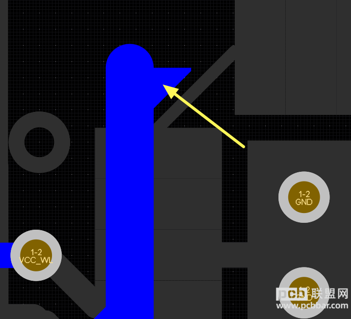

1、走线有毛刺建议删除,走线建议不要走到焊盘外面
2、不要出现 尖角走线,细节之处还要注意,别的没什么问题
