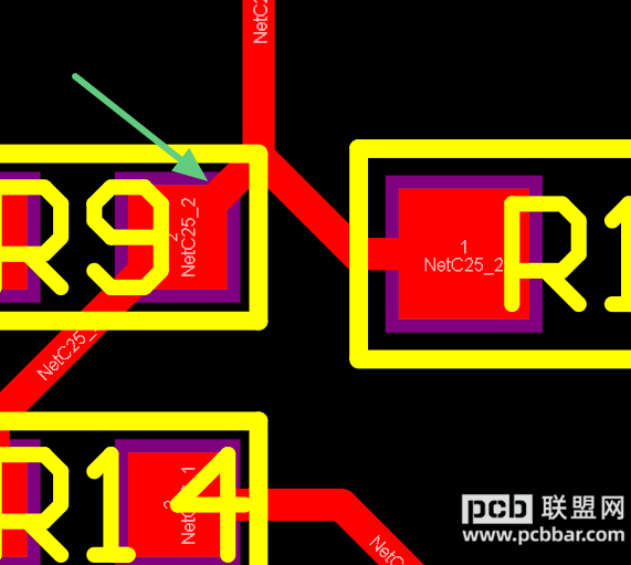

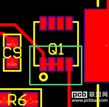

发表于 2020-7-10 11:58:10 | 显示全部楼层
1.请规范出线,从焊盘中心出线,图中这样出线容易造成虚焊从而引起开路现象
2、这里建议铺铜处理,芯片处不建议这样走线,造成焊接困难

发表于 2020-7-14 22:16:17 | 显示全部楼层
好的,谢谢老师审批!按照您的要求和建议进一步修改完善!
