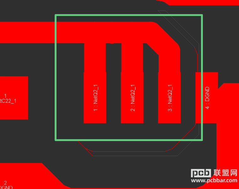

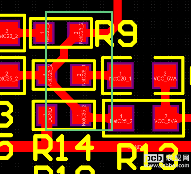

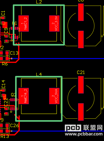

为了第一次作业准时提交,晚上熬夜完成大半,早上抽空修改了下,room的拷贝真是应了那句老话,一看就会,一做就废,捣鼓好久才成功。总之有收获,谢谢老师。

1.走线从焊盘中心出线才是规范的,这样出线才是规范的,图中这样出线可能会造成虚焊从而引起开路现象。 +08:00C193联盟网9934..png
2.相邻电感需要垂直摆放,不然会产生互感
3.这里建议铺铜处理,走线建议不要使用直角走线
