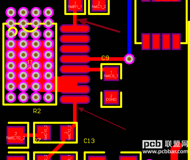

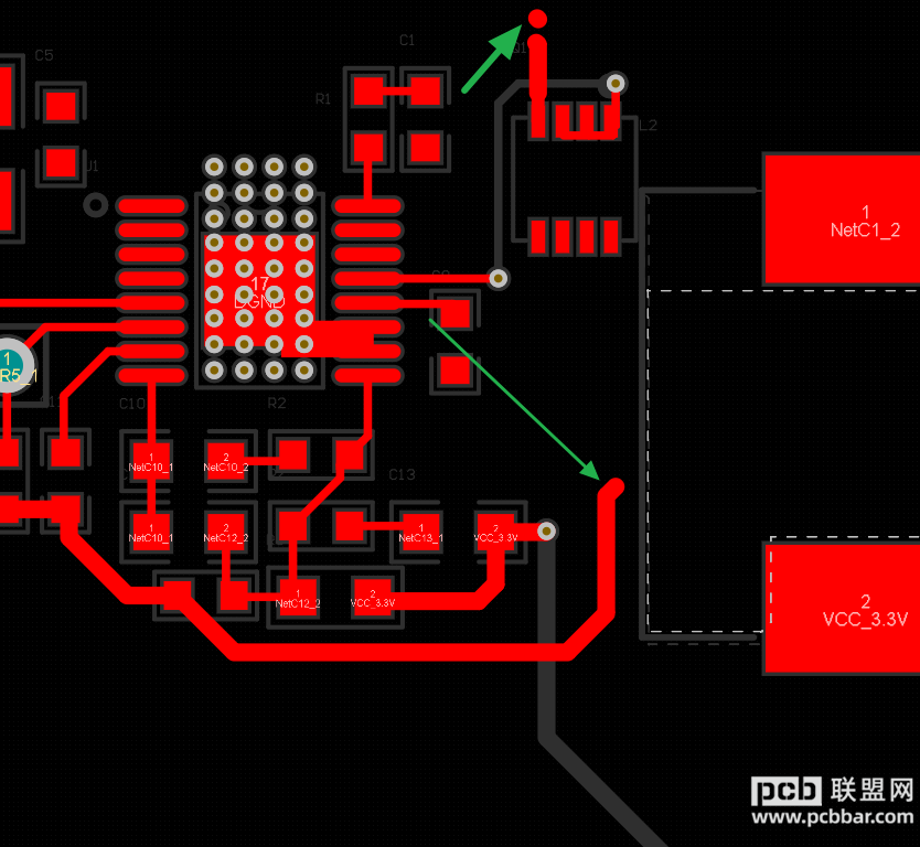

根据老师的指导,又重新看遍视频。之前有很多要点都没有抓住,细节方面更是非常的疏忽。又重新画了一遍,有了新的认识,不仅对DCDC模块有了新的体会,而且对软件的操作也有了一定的进步。自我感觉良好但是一定会有很多不足之处。希望老师审阅,多多批评指导

发表于 2020-5-12 10:09:50 | 显示全部楼层
1.芯片处不建议这样走线,建议从焊盘旁出线,走线请规范,这些细节要注意。 +08:00C126联盟网8944..png
2.DGND走线建议连接到焊盘比较好,多余的线头建议删掉。
