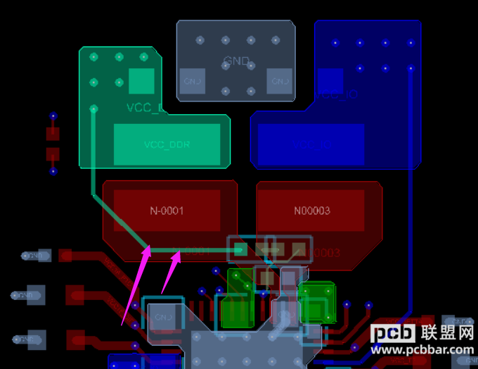

Q+第十次作业+POWER模块化

发表于 2020-4-7 14:07:14 | 显示全部楼层
需要加粗处理 +08:00C296联盟网4005..png
7616
3万
36997
最佳新人
发表于 2020-4-7 14:08:12 | 显示全部楼层
这个电感输出的位置,调整一下过孔的位置,把铜皮加大一些

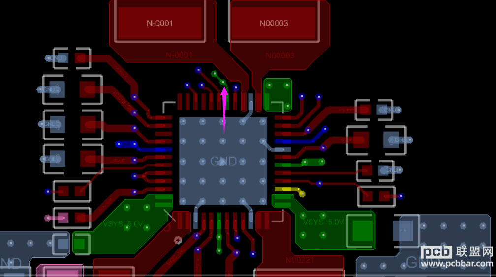

发表于 2020-4-7 14:09:45 | 显示全部楼层
反馈的信号不要走电感下面

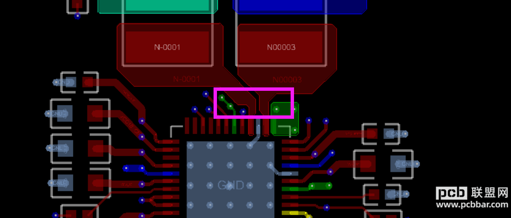

发表于 2020-4-7 14:10:16 | 显示全部楼层
器件跟器件之间不要干涉

发表于 2020-4-7 14:11:16 | 显示全部楼层
其它问题不大
