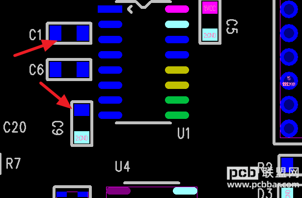

放假太长了,回来人也变懒惰了。现在才交这次做业。
遇到两个问题总结
1、USB差分信号拉线不上,最后怎么连上的自己也高不清楚了。
2、就是连接性检测是GND报错,当时理解错误导致走了好多的弯路。经过找资料问别人,在自己进下心了终于OK了。
3、学了这么久了发现画板就的多操作细心。才能少走弯路。。
总的来说。收假回来自己的心就还没有定下来。一看大家4层都已经快画完了。心就更慌了。挤时间加油追赶大家吧。2020期待自己有一个大的改变。。

1.器件摆放还有调整的空间,建议这些大器件中心对齐摆放,不然会影响布局美观性。
2.摆放在一排的器件尽量朝一个方向摆放

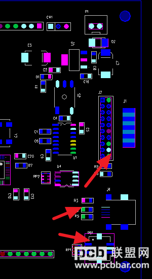

3.像这种接插件尽量隔远一点

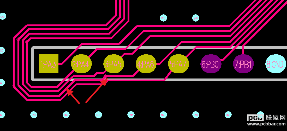

4.能拉直的线不要随意的拐会增加信号线的长度还会影响美观性。拉完一把线后要马上进行修线处理。

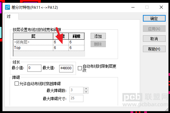

5.这里控制阻抗90欧姆,走4/8的线宽和间距,可以调整下
5.扇孔建议上下两排对齐打孔,建议调整下。
