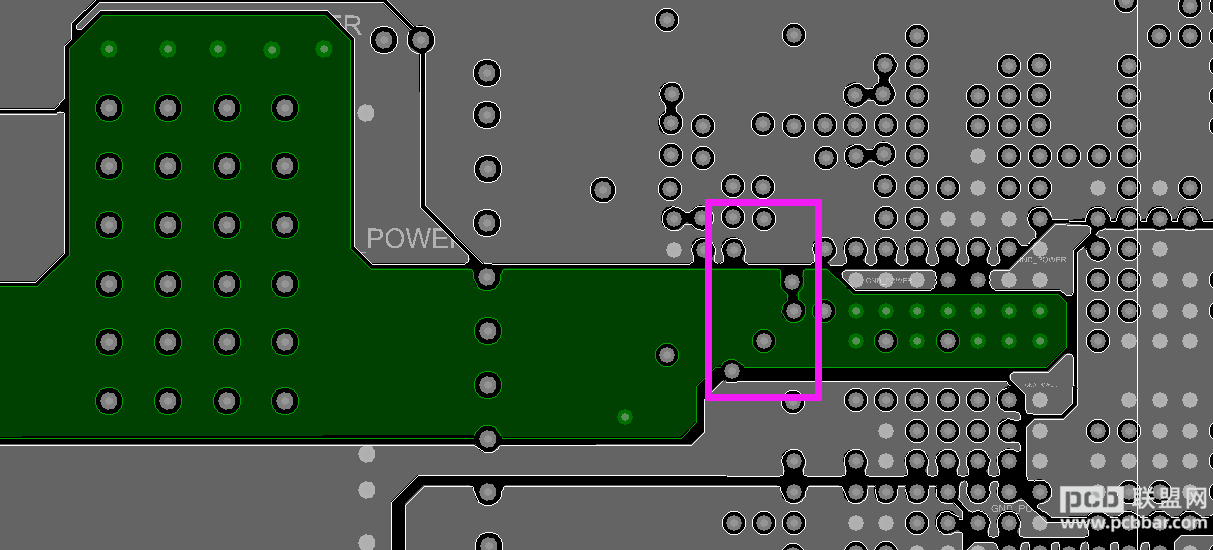

楼主: hiqqins
[作业已审核] hiqqins+第十四次作业+minipc和总结

发表于 2020-3-31 15:58:50 | 显示全部楼层
你这种走线都到route-keepin外面去了

发表于 2020-3-31 16:01:32 | 显示全部楼层
差分换孔的位置,都需要添加回流地过孔在旁边

发表于 2020-3-31 16:06:16 | 显示全部楼层
进入CPU的核心电源,这个宽度太小,完全不能符合载流需求

发表于 2020-3-31 16:06:46 | 显示全部楼层
蓝色这个电源形成了回路

发表于 2020-3-31 16:07:11 | 显示全部楼层
进入CPU这个宽度是不够的

发表于 2020-3-31 16:08:31 | 显示全部楼层
信号线里面不要铺很多的碎铜进去了
