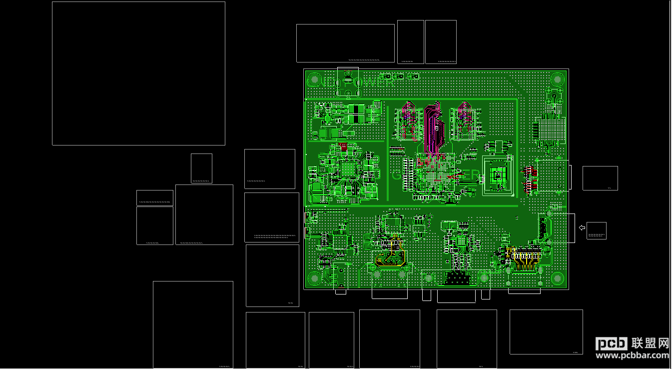

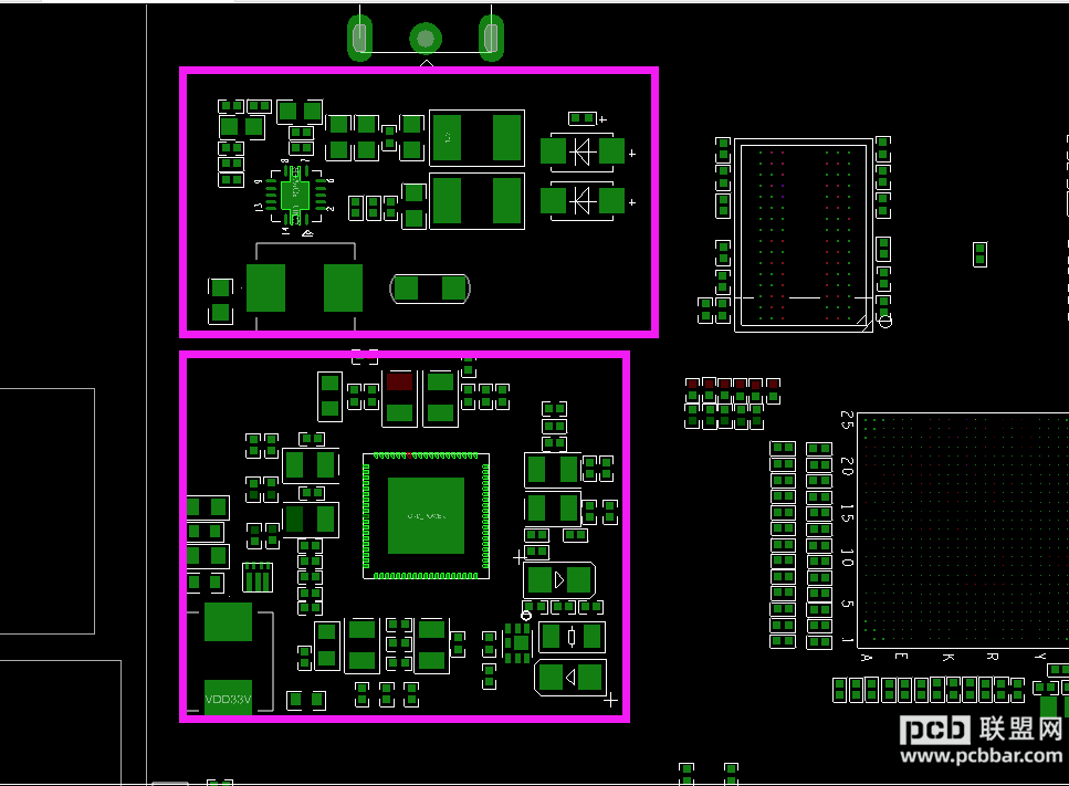

发表于 2020-3-31 15:37:34 | 显示全部楼层
做完了外围的那些框需要去全部删除
7616
3万
36997
最佳新人

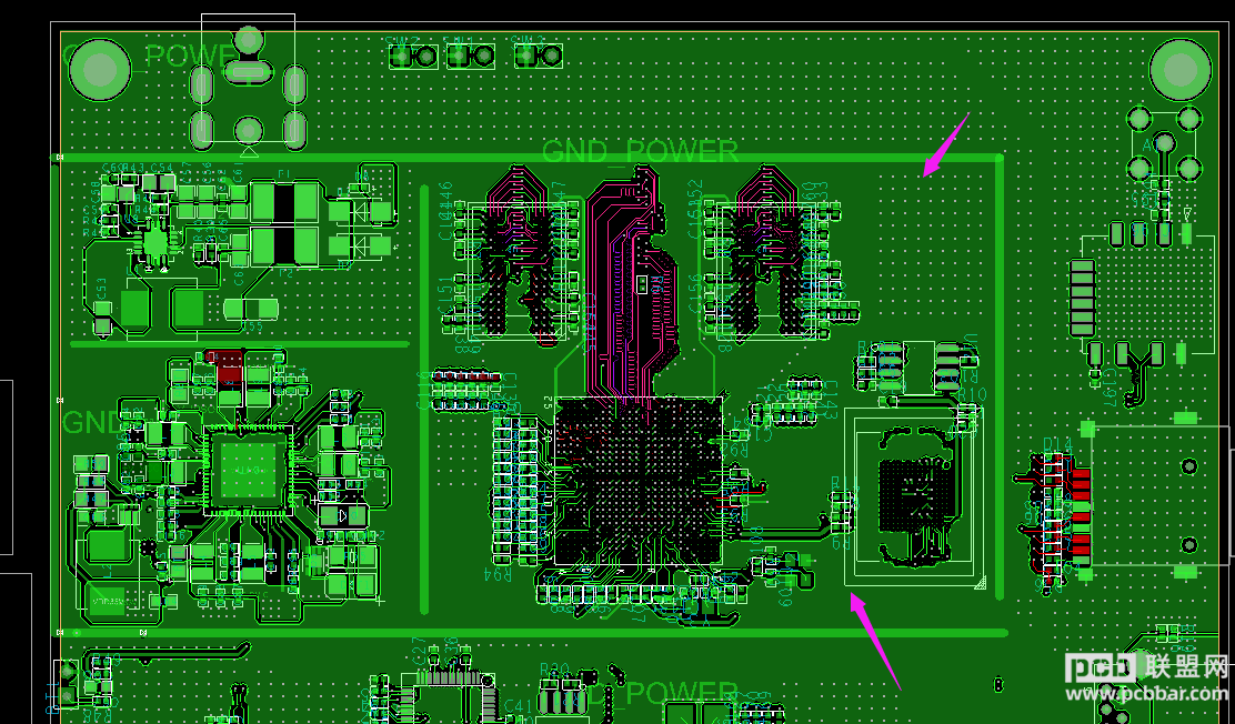

发表于 2020-3-31 15:38:41 | 显示全部楼层
屏蔽罩设计需要做开窗设计
7616
3万
36997
最佳新人

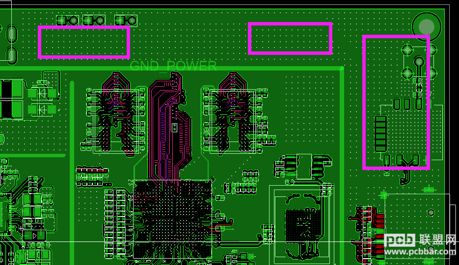

发表于 2020-3-31 15:41:38 | 显示全部楼层
模块内部的整齐美观性还需加强,摆的整齐一些美观一些
7616
3万

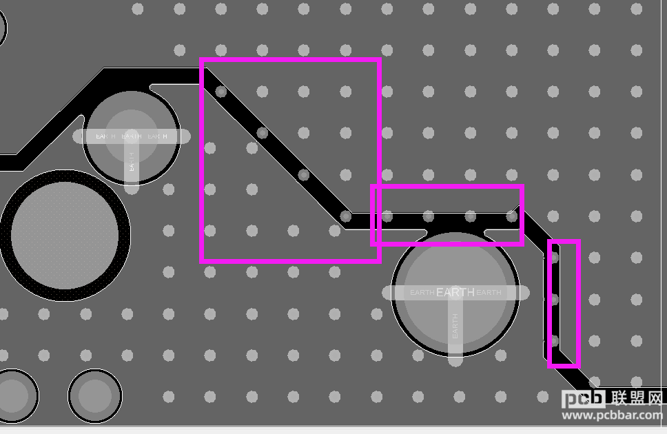

36997
最佳新人
发表于 2020-3-31 15:42:51 | 显示全部楼层
整板空白处的这些地孔的间距打大一些,不用打这么多的地孔
7616
3万
36997
最佳新人

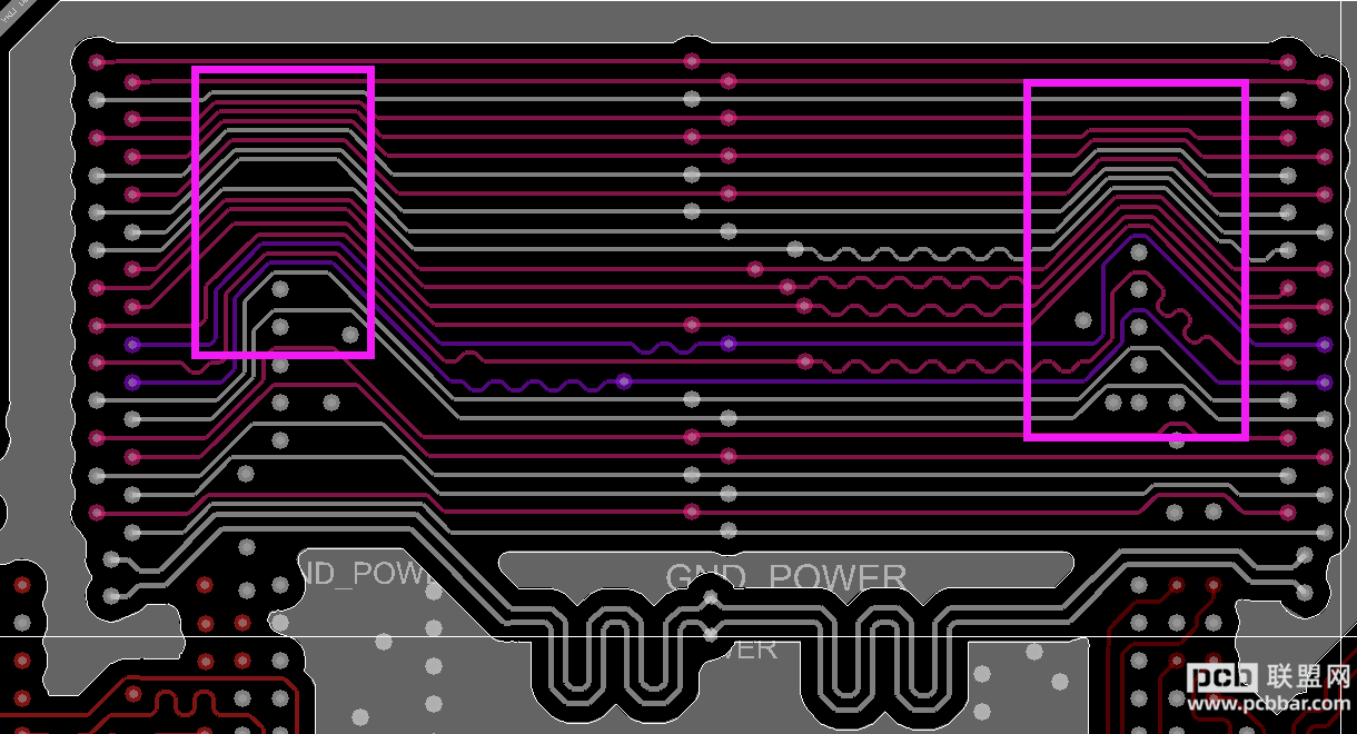

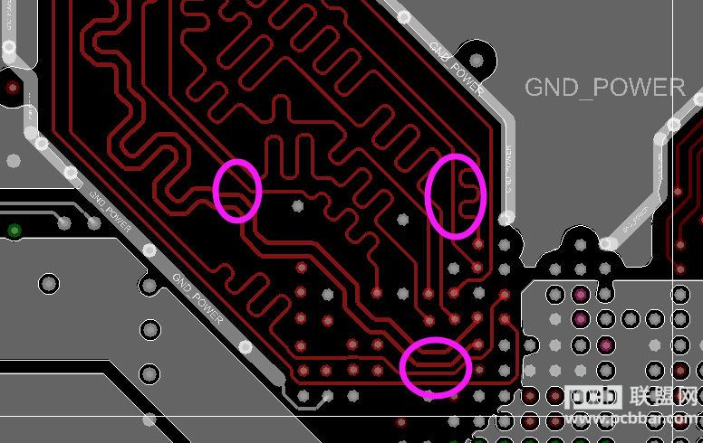

发表于 2020-3-31 15:46:51 | 显示全部楼层
高速DDR的横向走线尽量均匀,能满足3W的地方满足不要走成这样
7616
3万
36997
最佳新人
发表于 2020-3-31 15:48:15 | 显示全部楼层
走线要调开一点,满足3W规则
7616
3万
36997
最佳新人

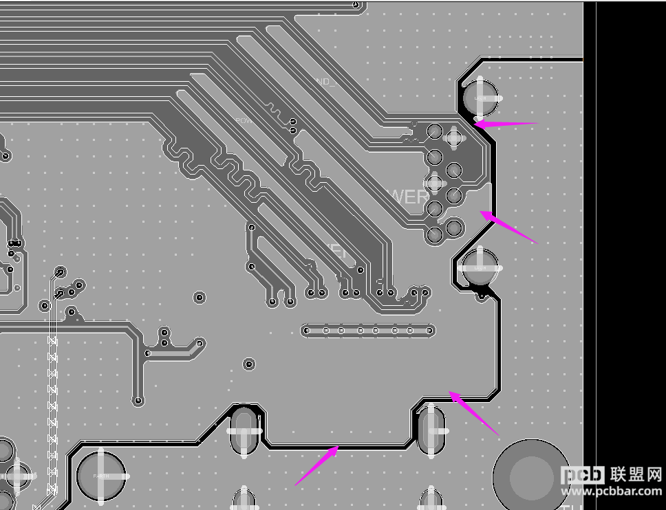

发表于 2020-3-31 15:56:05 | 显示全部楼层
不同的地分割的分割线要粗一些,要走到40mil
7616
3万
36997
最佳新人

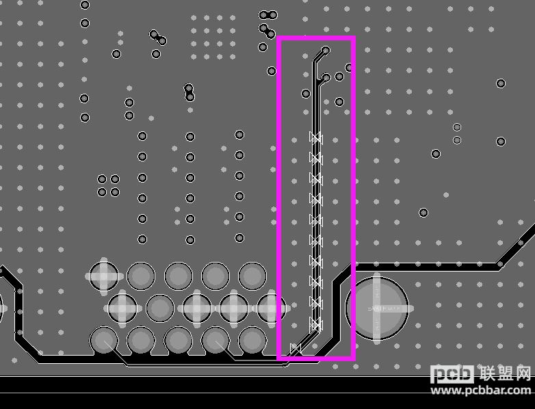

发表于 2020-3-31 15:56:48 | 显示全部楼层
打完孔有DRC要检查一下,这都已经短路了
7616
3万
36997
最佳新人
发表于 2020-3-31 15:57:45 | 显示全部楼层
这些孔打在分割带上是没有什么用的
