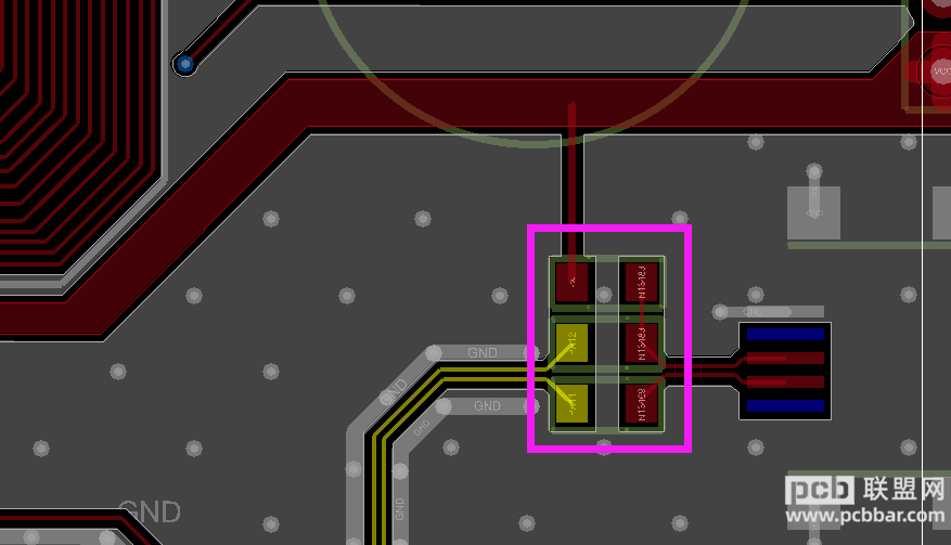

发表于 2020-3-18 10:30:34 | 显示全部楼层
铺铜的时候,这个间距设置大一些,元器件内部不要铺铜

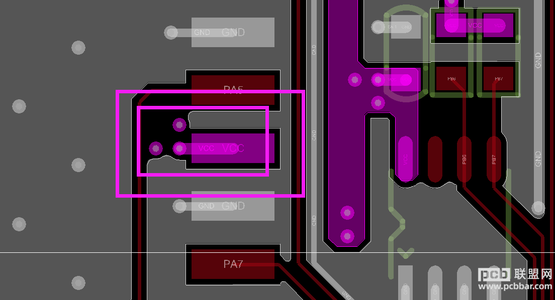

发表于 2020-3-18 10:32:34 | 显示全部楼层
打过孔的时候需要注意,不要打在焊盘上上 +08:00C147联盟网1826..png

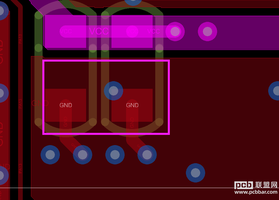

发表于 2020-3-18 10:36:17 | 显示全部楼层
这种过孔没有用上,表层需要铺铜铺起来

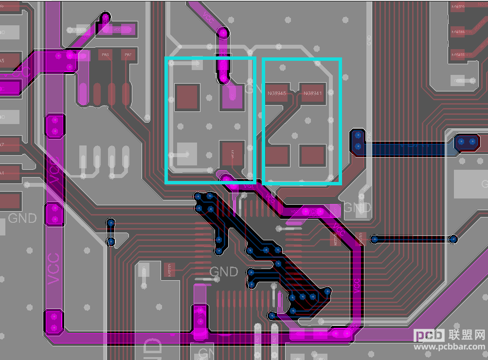

发表于 2020-3-18 10:40:03 | 显示全部楼层
这种晶体的下面,最好是完整的地的参考,不要穿电源或者其他信号,USB下面也是一致

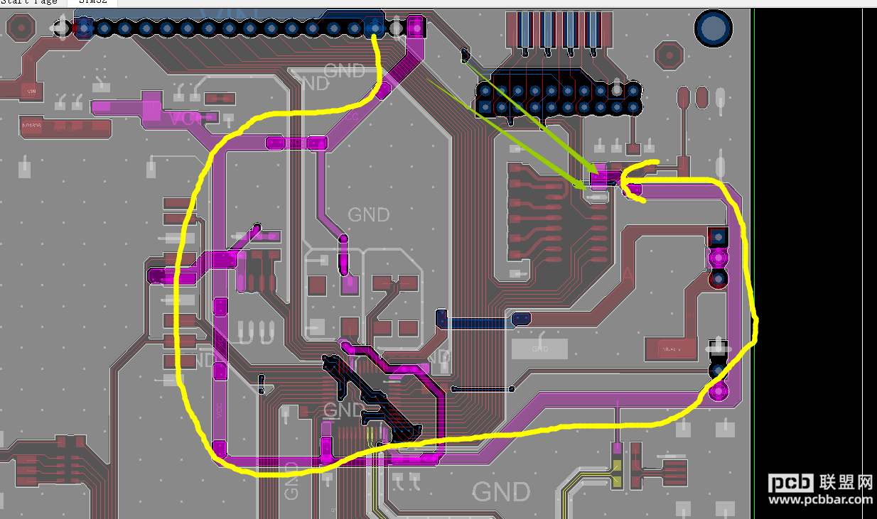

发表于 2020-3-18 10:41:51 | 显示全部楼层
整个电源走的太绕,右侧的电源可以从上直接过去,不用兜一大圈 +08:00C154联盟网4097..png
