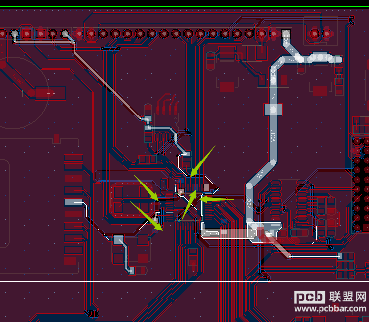

[作业已审核] st32根据点评重新制作20200312

发表于 2020-3-12 20:25:51 | 显示全部楼层
附件不知道有没有上传上去

发表于 2020-3-18 10:49:50 | 显示全部楼层
1、整板走线的间距拉大一些,不要整板都按最小的间距走线
2、打过孔的时候,不要打过孔在焊盘上
3、电源太细,还有锐角
