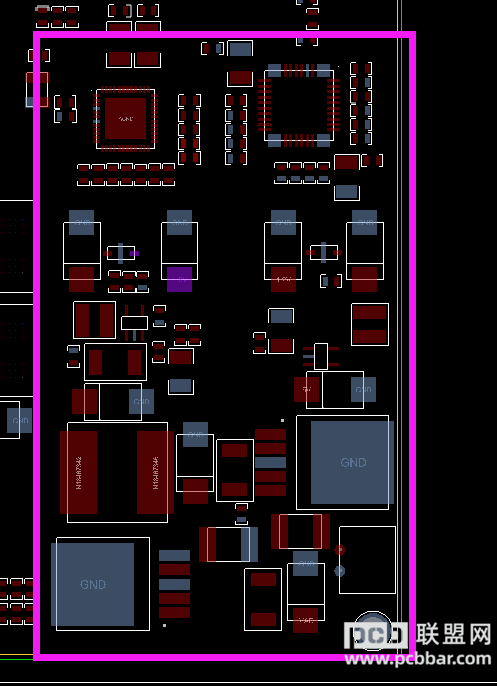

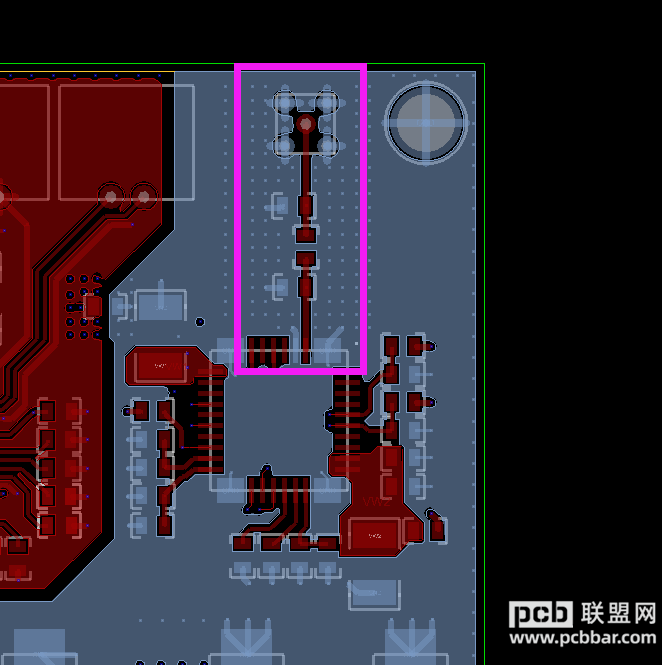

黄大师,您好!
        我在附件里面总结了一份PCB检查要素清单,您帮我看看一般完成板子后,检查哪些内容,可有全面专业的检查核对要素清单呢?

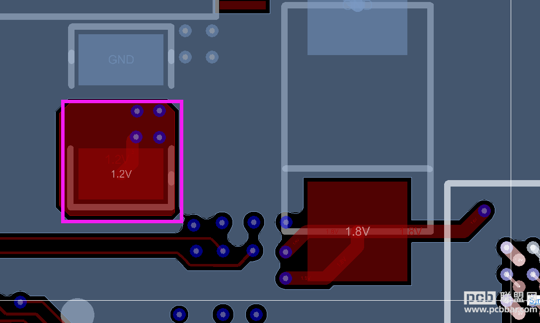

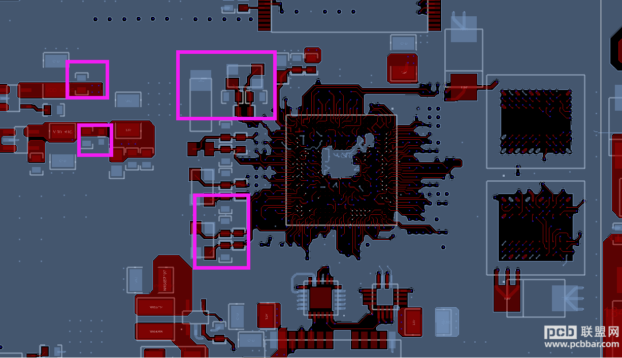

发表于 2020-3-10 14:35:51 | 显示全部楼层
铜皮的间距,设置大一些,一般铜皮到其它元素10mil及以上 +08:00C316联盟网7096..png

发表于 2020-3-10 14:36:57 | 显示全部楼层
地孔需要就近把地孔打出来,连接到大地,就近回流 +08:00C317联盟网8476..png

发表于 2020-3-10 14:37:54 | 显示全部楼层
铺铜打孔不要往器件里面出

发表于 2020-3-10 14:44:37 | 显示全部楼层
你这整个电源模块摆放的太凌乱,大的小的,不方便后期进行返修,也不整齐美观

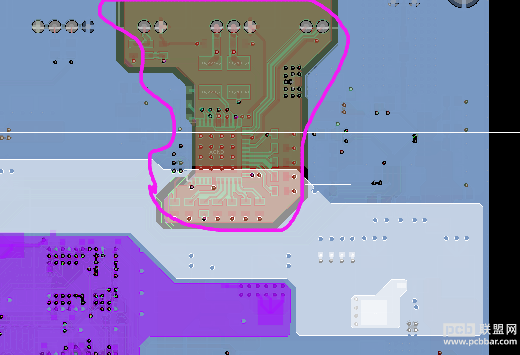

发表于 2020-3-10 14:47:29 | 显示全部楼层
天线需要做隔层参考,不然这么粗的信号做不了50欧姆
7638

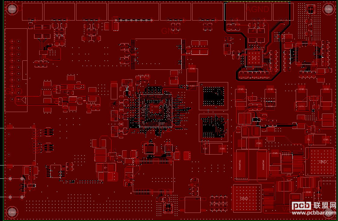

发表于 2020-3-10 14:48:52 | 显示全部楼层
数字地  模拟地要全部分开,所有层都分开,

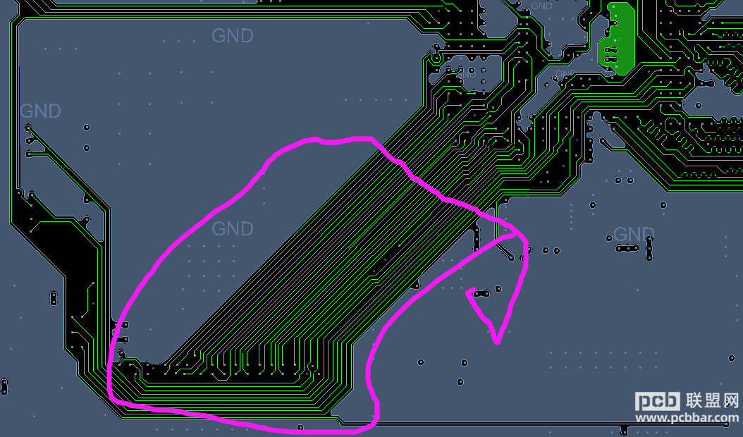

发表于 2020-3-10 14:50:44 | 显示全部楼层
走线间距过近。都是按最小的间距做的

发表于 2020-3-10 14:51:34 | 显示全部楼层
整体的感觉就是很凌乱,没有模块化的那种概念
