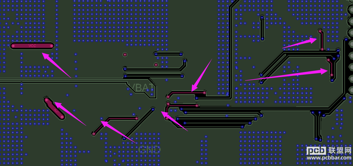

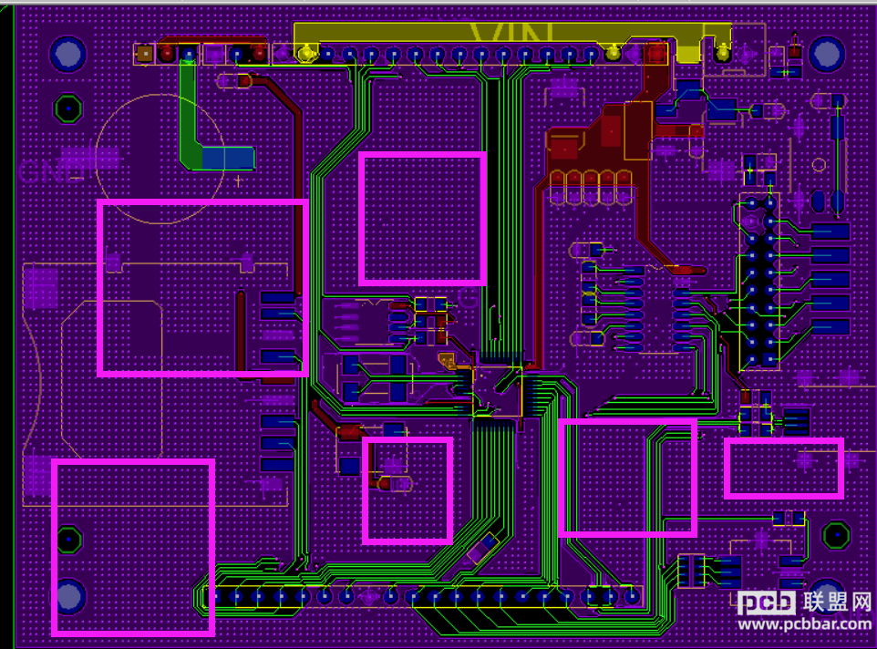

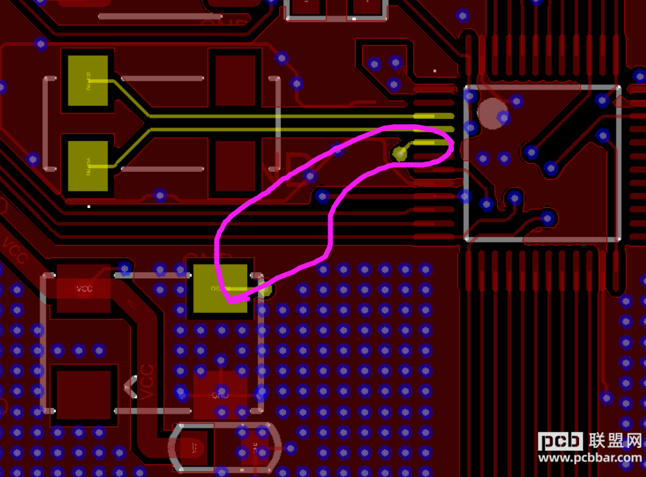

作业板看看除了未导出完整的生产层面还有什么问题

整板地孔的间距过近,一般150-200mil间距一个

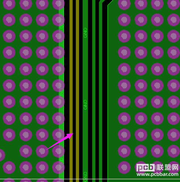

差分包地的地线上打地孔,过孔打在线的中心

发表于 2020-3-9 14:58:30 | 显示全部楼层

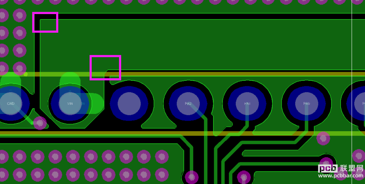

铜皮这种拐角的地方,修大一些,现在这个太小了,都快成90度了 +08:00C332联盟网6810..png

发表于 2020-3-9 14:59:51 | 显示全部楼层
过孔不要打在盘上

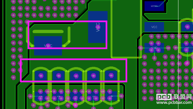

VCC电源走的太细,载流严重不够

VBAT电源这一截载流严重不够

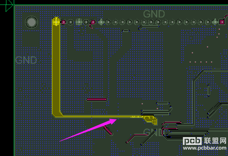

时钟信号可以走表层,然后立体包地
