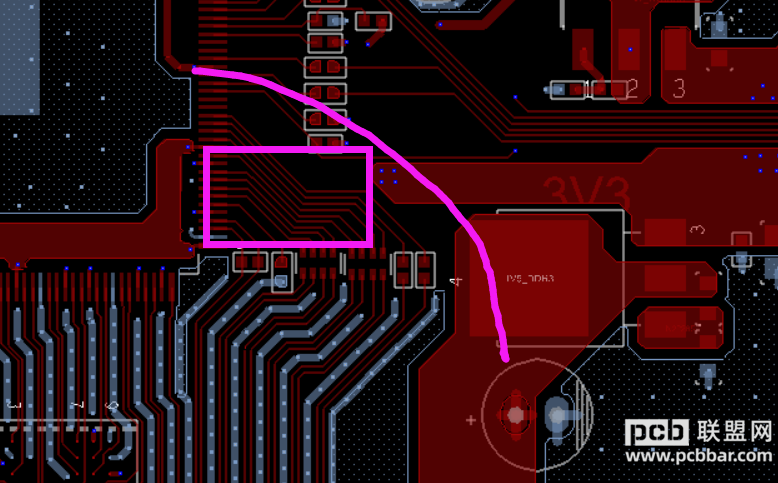

Dear 黄老师
    附件为本人2层IPTV板绘制文件,请查看,谢谢。
以上祝好。
IPTV2020.brd

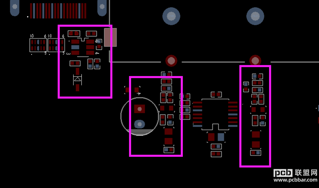

发表于 2020-3-9 14:29:14 | 显示全部楼层
有些元器件的间距有些近,不方便后面的焊接,板子空间比较大,稍微拉大一些间距 +08:00C311联盟网2133..png

发表于 2020-3-9 14:30:43 | 显示全部楼层
包地包完全,不要有地方遗漏了

发表于 2020-3-9 14:32:20 | 显示全部楼层
这边也是属于DDR的信号的,间距拉大均匀一些,全部走完用一根地线隔离一下

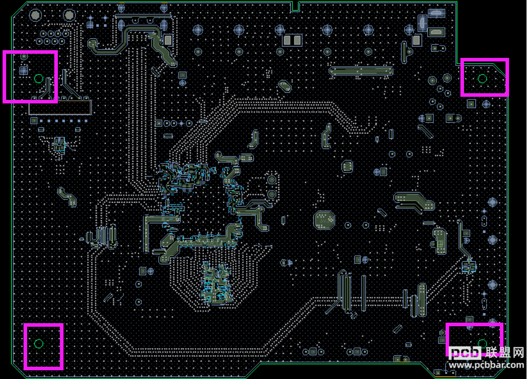

发表于 2020-3-9 14:34:21 | 显示全部楼层
这些位置是开了孔的,周围0.5mm要加禁布区,不然在上面走线铺铜了

发表于 2020-3-9 14:34:49 | 显示全部楼层
整体做的很好,没什么毛病,继续加油
