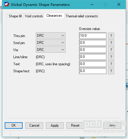

老师,我的板子动态铜皮参数避让距离只在原来的距离规则上增加了一点,shape to shape 增加了5mil,其他的避让距离没增加。加了避让得比较厉害,比如一些铜皮到smd pin,到line的,铺好的铜皮都避让了。相对区域规则的,增加的一点感觉已经够了。

又没有板框是怎么回事呢?

其它问题不大
