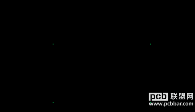

发表于 2020-2-19 11:03:32 | 显示全部楼层
板框都没设置,布线要离板框最少10mil左右的距离,才能生产出来 +08:00C168联盟网7609..png

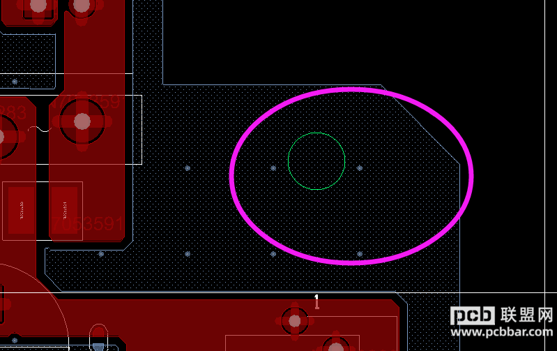

发表于 2020-2-19 11:05:52 | 显示全部楼层
板子挖槽的位置,需要加route keepout
7638

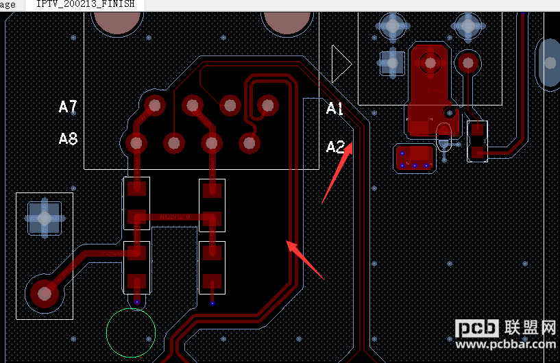

发表于 2020-2-19 11:06:52 | 显示全部楼层
网口的差分走线宽度应该是一致的
7638
3万
37112
最佳新人

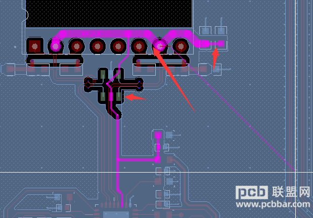

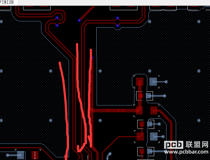

发表于 2020-2-19 11:07:52 | 显示全部楼层
这是什么操作,为什么地突然就变细了呢

发表于 2020-2-19 11:09:02 | 显示全部楼层
差分下来的位置,包下地

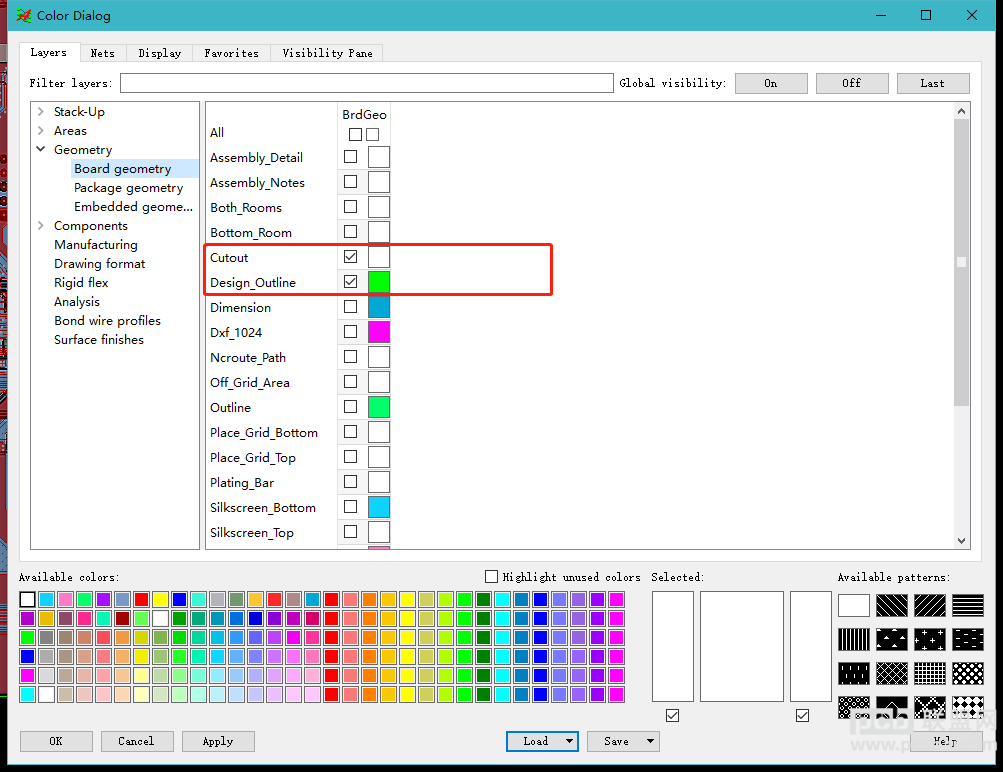

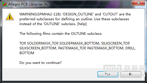

发表于 2020-2-23 17:25:03 | 显示全部楼层
老师,我用的17.2,为了光绘输出时不再提示弹窗 20170603161926388.png ,和以后方便看到3D模型。所以打算板框外形用Design Outline定义,定位孔用Cutout定义, 微信截图_20200223171639.png ,代替了Outline。
