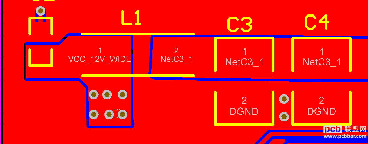

时隔一年再一次报老大的课程,今年可不能浪费。  麻烦老大检查一下

不宜用任意角度的铜去处理的

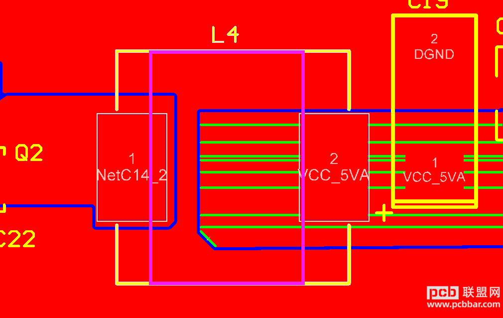

输出 请注意瓶颈问题  加粗铜皮 这个有3A培

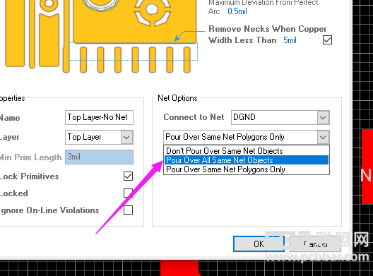

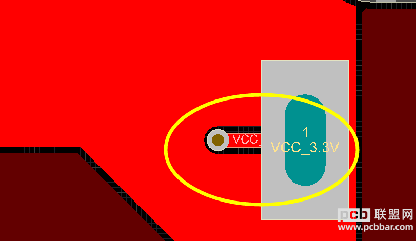

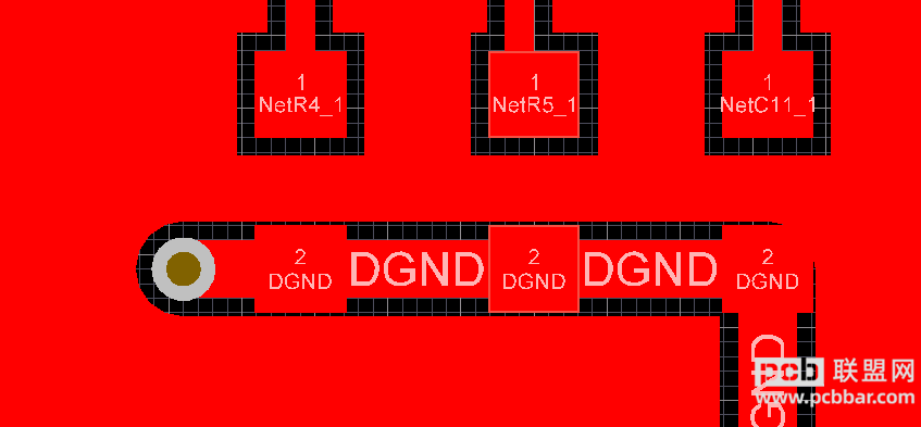

相同网络没有链接  请设置下铺铜属性

电感下面进行挖空处理
