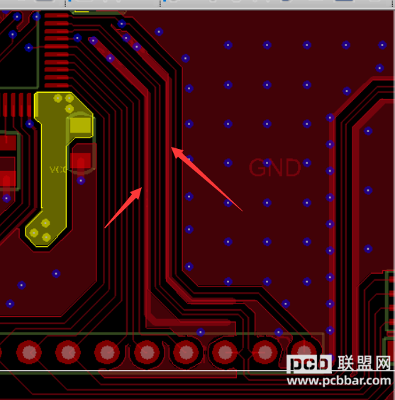

[作业已审核] 睢琦——STM32两层板
详情见附件
SUIQI_STM32.zip
343.61 KB, 下载次数: 16, 下载积分: 联盟币 -5

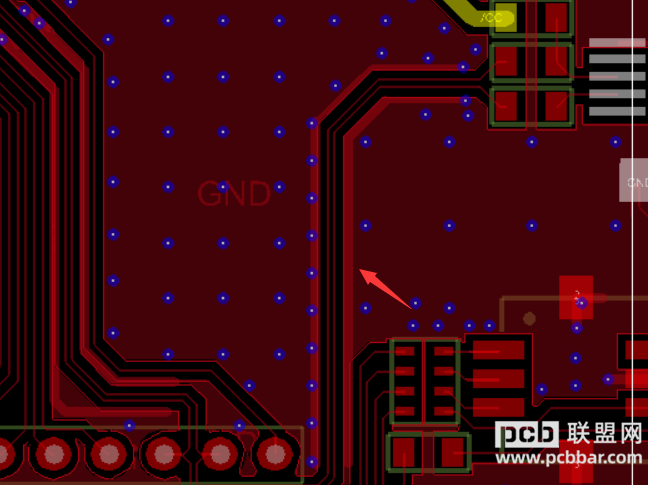

发表于 2020-2-19 11:18:35 | 显示全部楼层
USB这边包地打的地孔跟左边一致,间距小一些,均匀一些

发表于 2020-2-19 11:19:54 | 显示全部楼层
包地的地线上尽量打上地孔

发表于 2020-2-19 11:20:23 | 显示全部楼层
其它没什么问题
