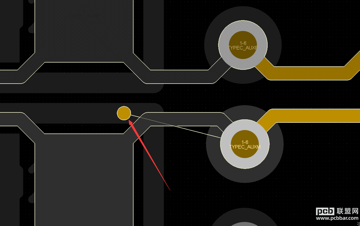

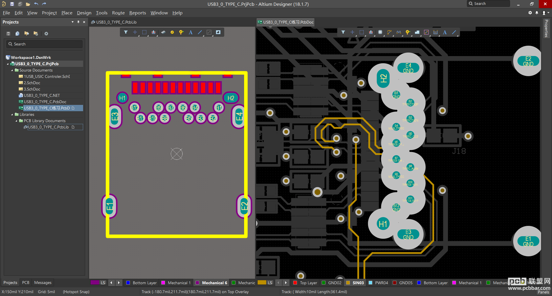

USB模块作业请老师审查
请问老师 导入的Type_c封装过孔出现问题 ,不知道是怎么回事。

发表于 2020-2-12 14:32:45 | 显示全部楼层
封装问题是因为 转换的原因 这个生成一个库 然后更新下就可以了

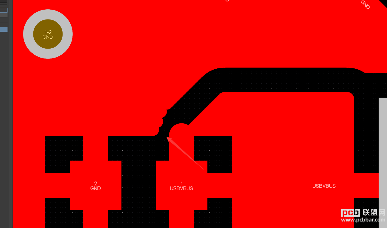

发表于 2020-2-12 14:35:38 | 显示全部楼层
采用十字链接的话 这些地方注意下

发表于 2020-2-12 14:36:19 | 显示全部楼层
这个是做完没DRC 啊
