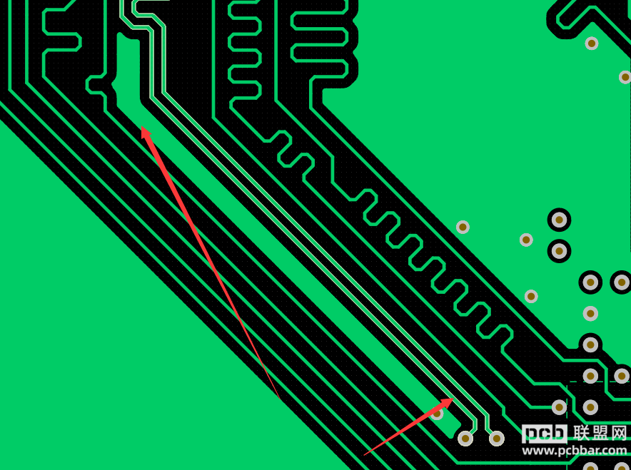

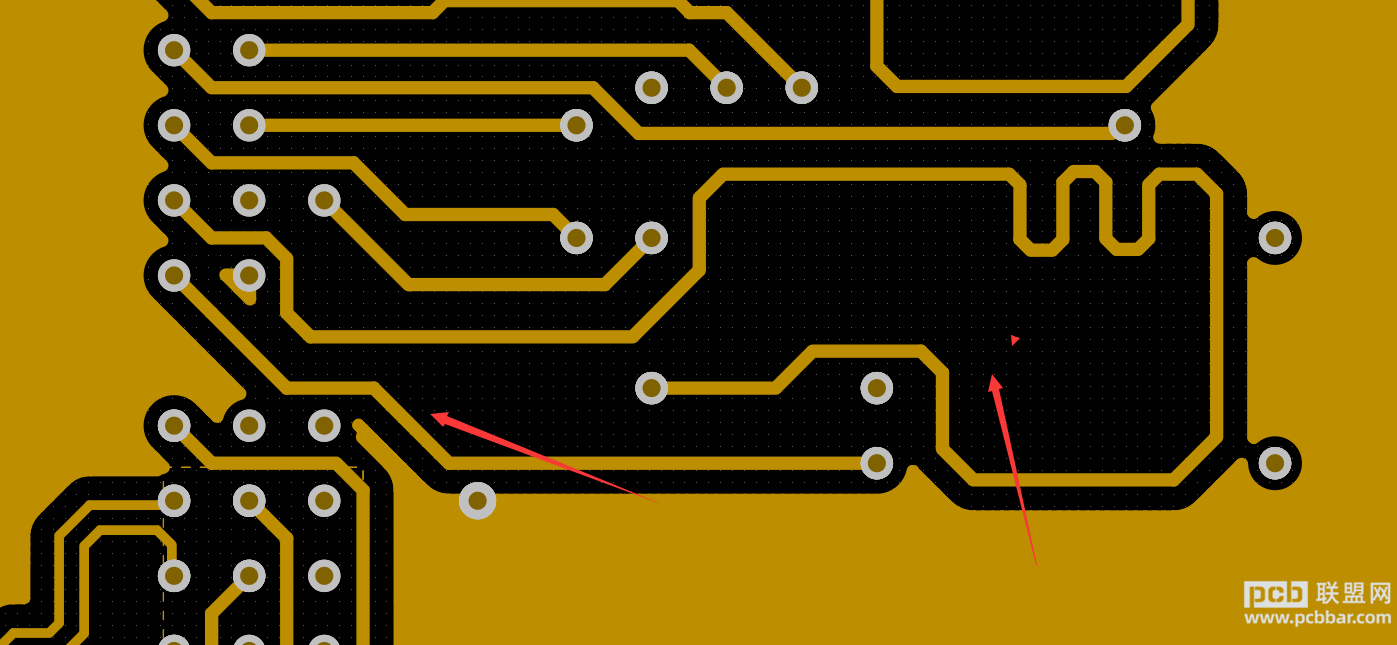

有了2片的练习,4片画起来也不难,工作量的问题,个人觉得T点更加难画点
4XDDR3.PcbDoc
4.33 MB, 下载次数: 7, 下载积分: 联盟币 -5
9516
50293
发表于 2020-2-12 14:38:18 | 显示全部楼层
T点的难度主要是在扇孔
9516
50293
发表于 2020-2-12 14:39:39 | 显示全部楼层
这种环路面积不要整得太大
9516
50293
发表于 2020-2-12 15:00:25 | 显示全部楼层
对于GND 尽量 多点接触 增加GND的连续性

发表于 2020-2-12 15:36:13 | 显示全部楼层
2个方面我已修改 GND那边我以为放不下过孔的 也没试 刚试了下 勉强能放一排
