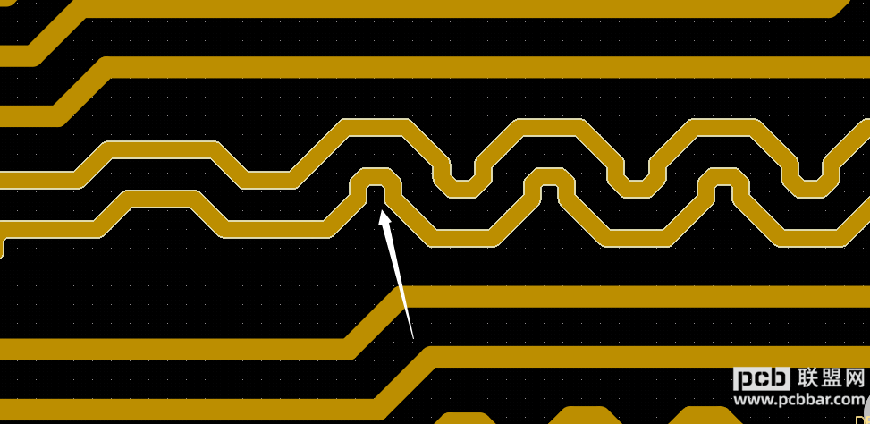

麻烦郑老师评审
2XDDR3练习1.PcbDoc
2.05 MB, 下载次数: 5, 下载积分: 联盟币 -5
9516
50293
发表于 2020-2-12 15:14:44 | 显示全部楼层
这个不符合等长规范 请注意下

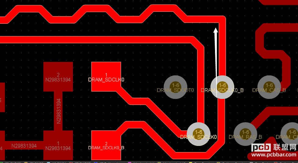

发表于 2020-2-12 15:16:01 | 显示全部楼层
直角锐角的问题 请注意
