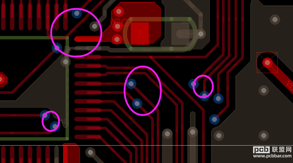

黄老师您好,
       附件为观看视频后重新绘制的STM32文件。请查收谢谢。
以上,祝好。

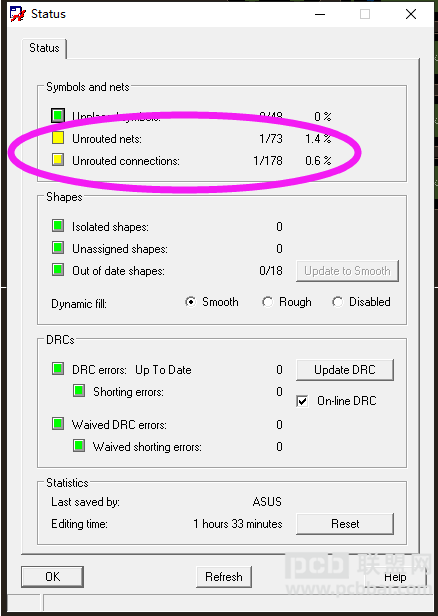

发表于 2020-2-11 10:02:15 | 显示全部楼层
还有严重的开路问题,没有解决 +08:00C126联盟网9707..png

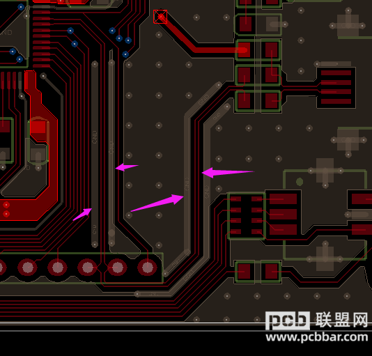

发表于 2020-2-11 10:03:06 | 显示全部楼层
差分包地的地线上尽量打上地过孔

发表于 2020-2-11 10:04:02 | 显示全部楼层
过孔尽量打整齐,间距拉大一些 +08:00C127联盟网9709..png

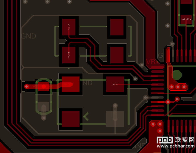

发表于 2020-2-11 10:04:39 | 显示全部楼层
晶体包地,也需要在地线上打上地过孔

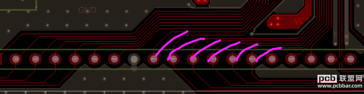

发表于 2020-2-11 10:07:58 | 显示全部楼层
走线尽量拉直,不要把先拉长了
