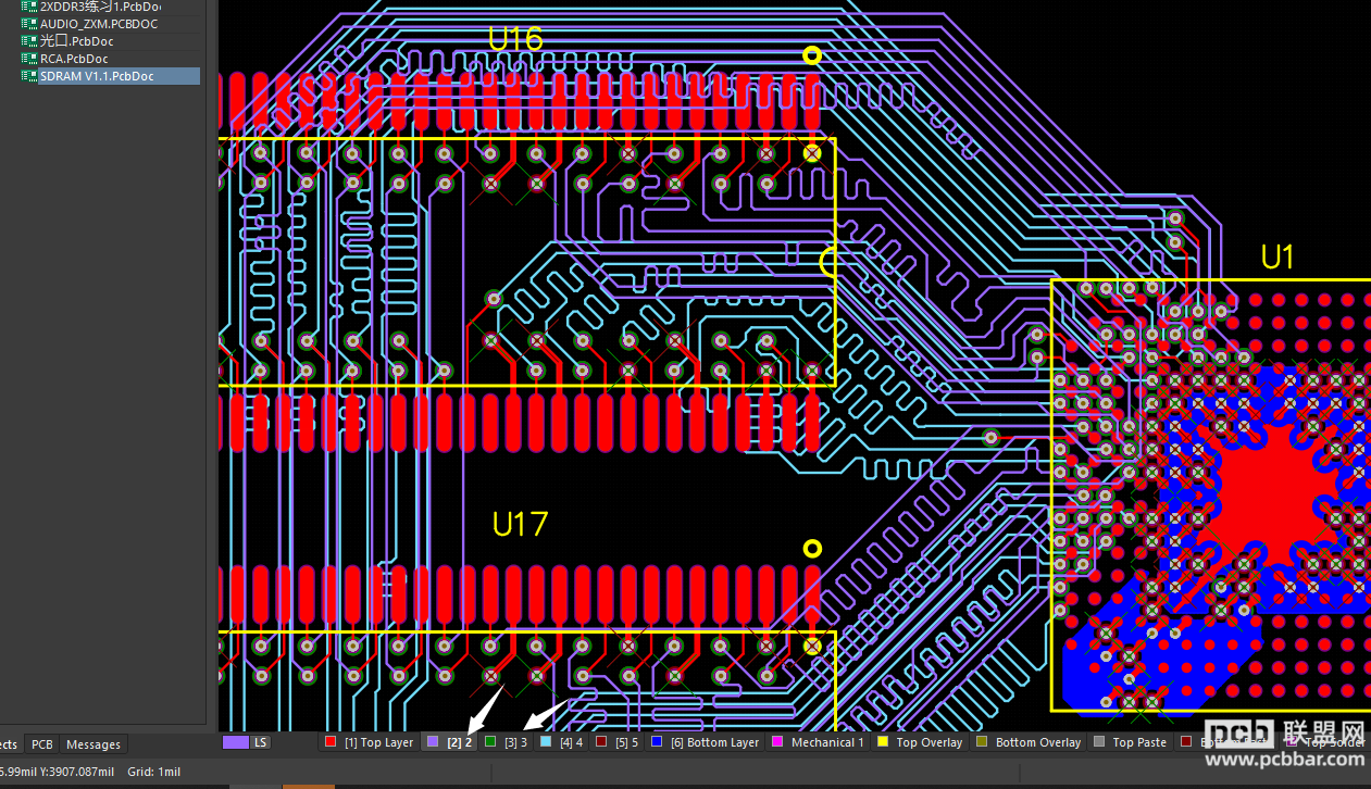

郑老师帮忙检查下
SDRAM V1.1.PcbDoc

发表于 2020-2-12 15:31:14 | 显示全部楼层
布局和布线处理得很好 但是叠层不对
正确的叠层应该是
TOP-GND02-SIN03-SIN04 PWR05 BOTTOM
