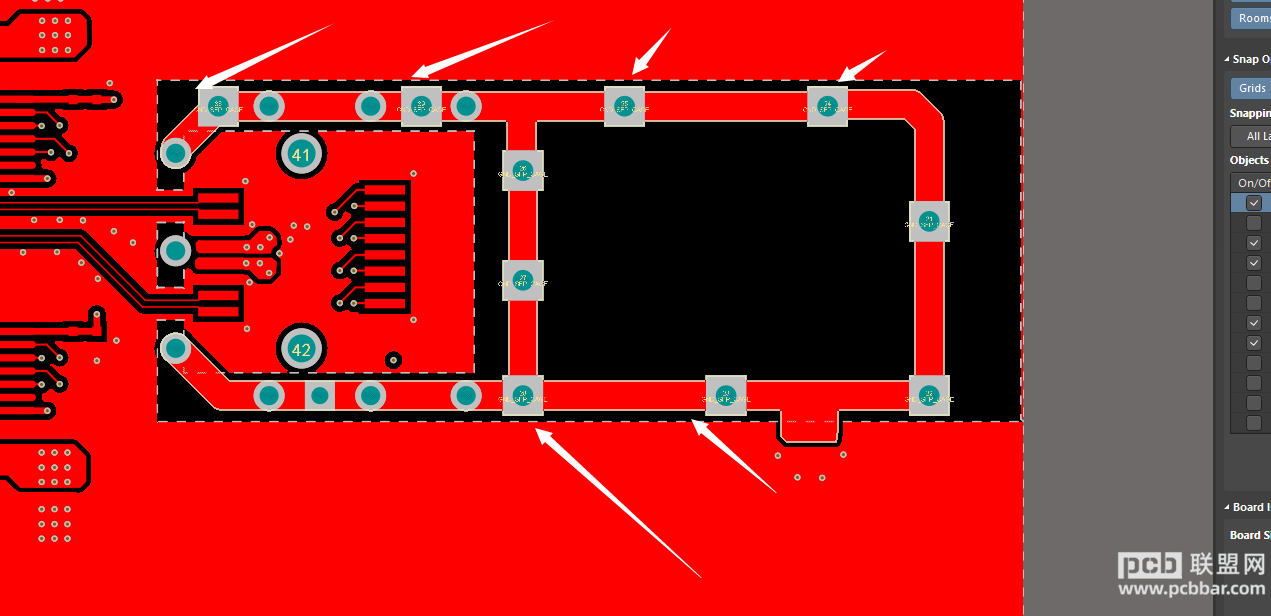

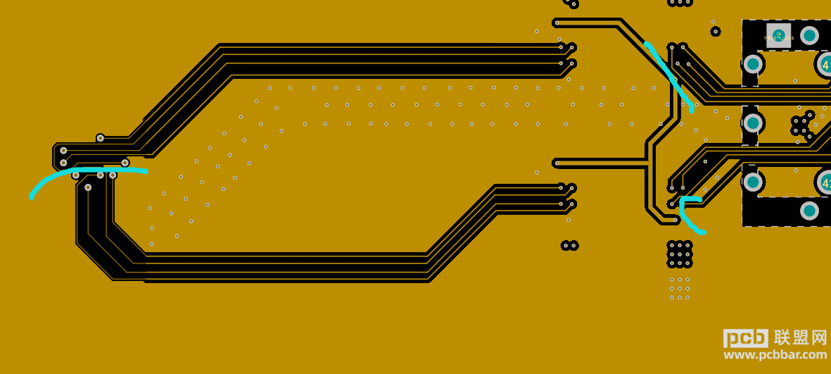

发表于 2020-2-6 13:31:46 | 显示全部楼层 |阅读模式
不足之处请指正

发表于 2020-2-12 15:24:57 | 显示全部楼层
可以多注意下 GND 的连续性

发表于 2020-2-12 15:26:27 | 显示全部楼层
注意间距   目前太近了 我们要求是80mil
