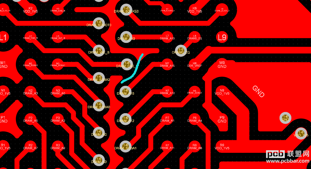

1.拉线很困难,全部拉好很勉强,规划的觉得不好,勉强拉通
2.贴片的电容,可以等到线都拉好了 再摆放,省的调整来调整去
3,只要拉线拉好了,等长只是时间问题

这边GND 如果能串通起来是最好的

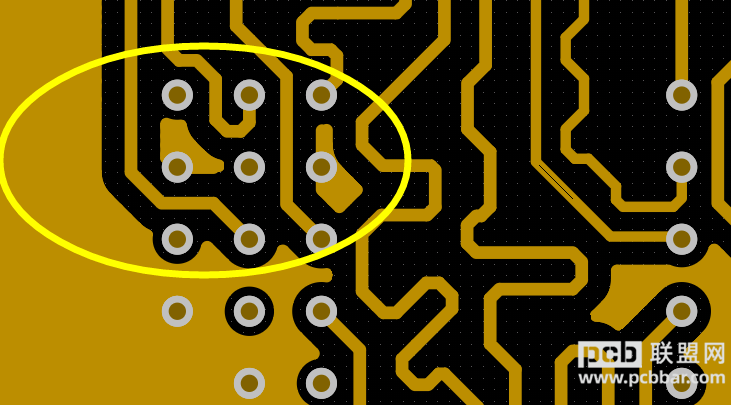

发表于 2020-2-5 21:31:32 | 显示全部楼层
碎铜可以去除

发表于 2020-2-6 11:14:22 | 显示全部楼层
Kivy 发表于 2020-2-5 21:30
这边GND 如果能串通起来是最好的
好的 已经修改好
