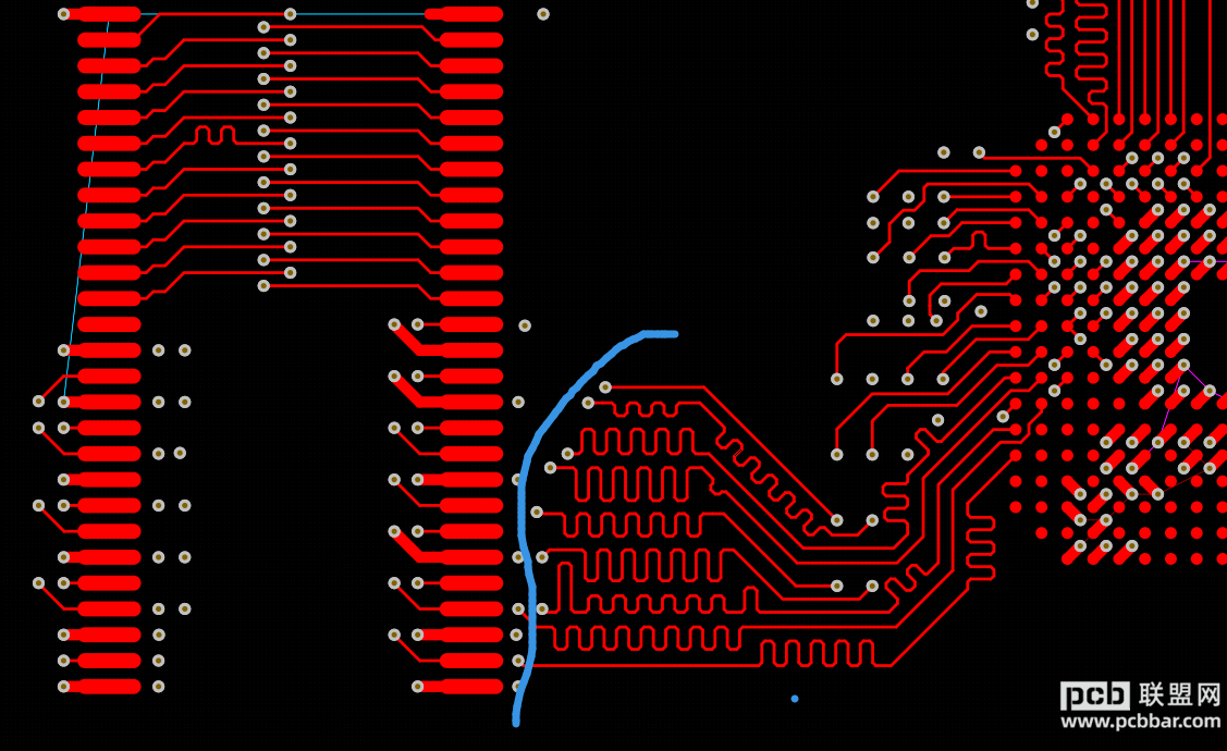

  SDRAM模块顶底对贴修正,请郑老师审阅,谢谢老师。

发表于 2020-2-1 22:23:36 | 显示全部楼层
注意留一个GND通道  其他的修改已经OK  没问题 请写好你的总结
