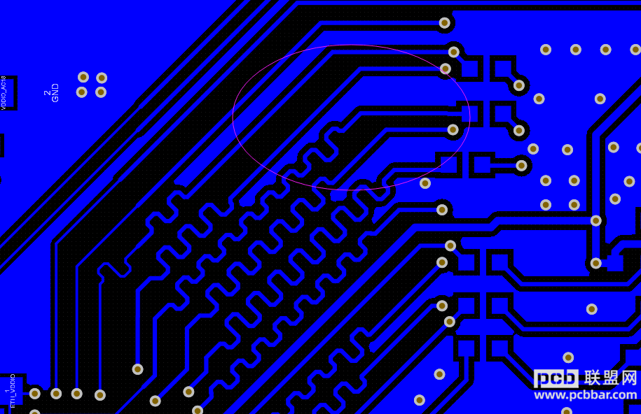

发表于 2020-1-21 13:14:38 | 显示全部楼层 |阅读模式
不足,请指正。

发表于 2020-1-21 14:34:34 | 显示全部楼层
尖岬铜皮 需要进行割除
或者打GND孔
9516
50293
发表于 2020-1-21 14:35:56 | 显示全部楼层
包地处理
9516
50293
发表于 2020-1-21 14:41:19 | 显示全部楼层
其他方面就是美观方面进行一些优化
